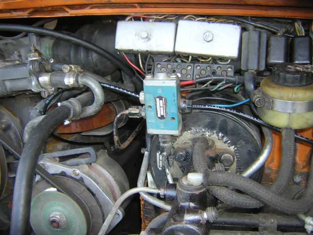

Bei Bj. 77 und 2 Kreisbremse ist vorne im Motorraum ein pneumatisches Umschaltventil, das bei angekuppelten Anhänger die 2.Kammer des Bremskraftverstärkers ausschaltet, dann kommt man früher auf harten Widerstand am Bremspedal(das heisst die pneumatische Unterstützung ist auf Maximaldruck, den Rest muss die Wade drücken).
Das Ventil sollte, wenn kein Anhäger dran ist, bei den seitlichen Anschlüssen die Luft durchlassen. Der obere Anschluss ist die Steuerleitung, ich weiss aber nicht auswendig, ob die Schaltstellung Durchgang bei drucklos oder mit Druck ist, das müsste ich bei mir erst probieren.

Herbert kann auch recht haben.
ich hab mir das Steuerventil im Motorraum gerade mal angesehen. Die Steuerleitung dazu kommt von den Luftanschlüssen für den Anhänger.
Die Steuerleitung ist bei mir auch sehr verrostet und geht vorne über einen Gummischlauch ( Kabine Kippstelle) und dann wieder Rohrleitung zum Steuerventil am Bremskraftverstärker.
Vielleicht ist bei Dir nur diese Leitung undicht ?
ich weiß auch nicht ob die Leitung ohne Anhängerbetrieb drucklos ist oder unter Druck steht.

Hallo Jörg!
Das Ventil meine ich, die Steuerleitung ist nicht wie ich geglaubt habe oben, sondern unten. Solltest Du das Ventil noch nicht haben, dann hast Du hinten auf dem Querträger ein Handschaltventil, das muss ohne Anhänger offen sein.

Hallo Jörg,
das Ventil habe ich auch so wie Herbert. Nimm das mal unter die Lupe!!
