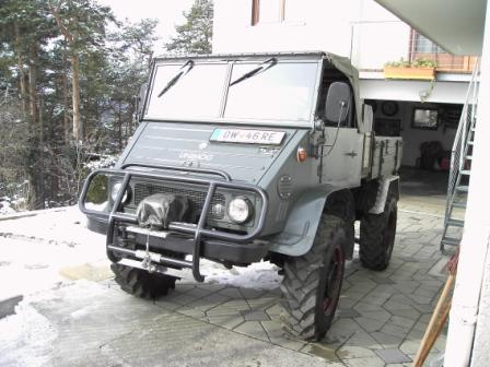

Hallo Walter,
dann kenne ich Deinen Unimog!. Dann sieht dein Unimog so aus, wie meiner, als ich ihn gekauft habe. Hab mal ein Bild angefügt.
Ist dein Unterlenker nicht für einen Heckkraftheber? Dann sieht die Strebe so wie auf deinen Photos aus und die Anschweißenden zeigen nach oben. Ich glaube aber die Länge ist anders und as ist entscheidend, sonst ist die Ackerschiene nicht bodenkonstant. Die Bewehung des Hebelgetriebes wäre beim Einfedern anders.
Gruß,
Markus
