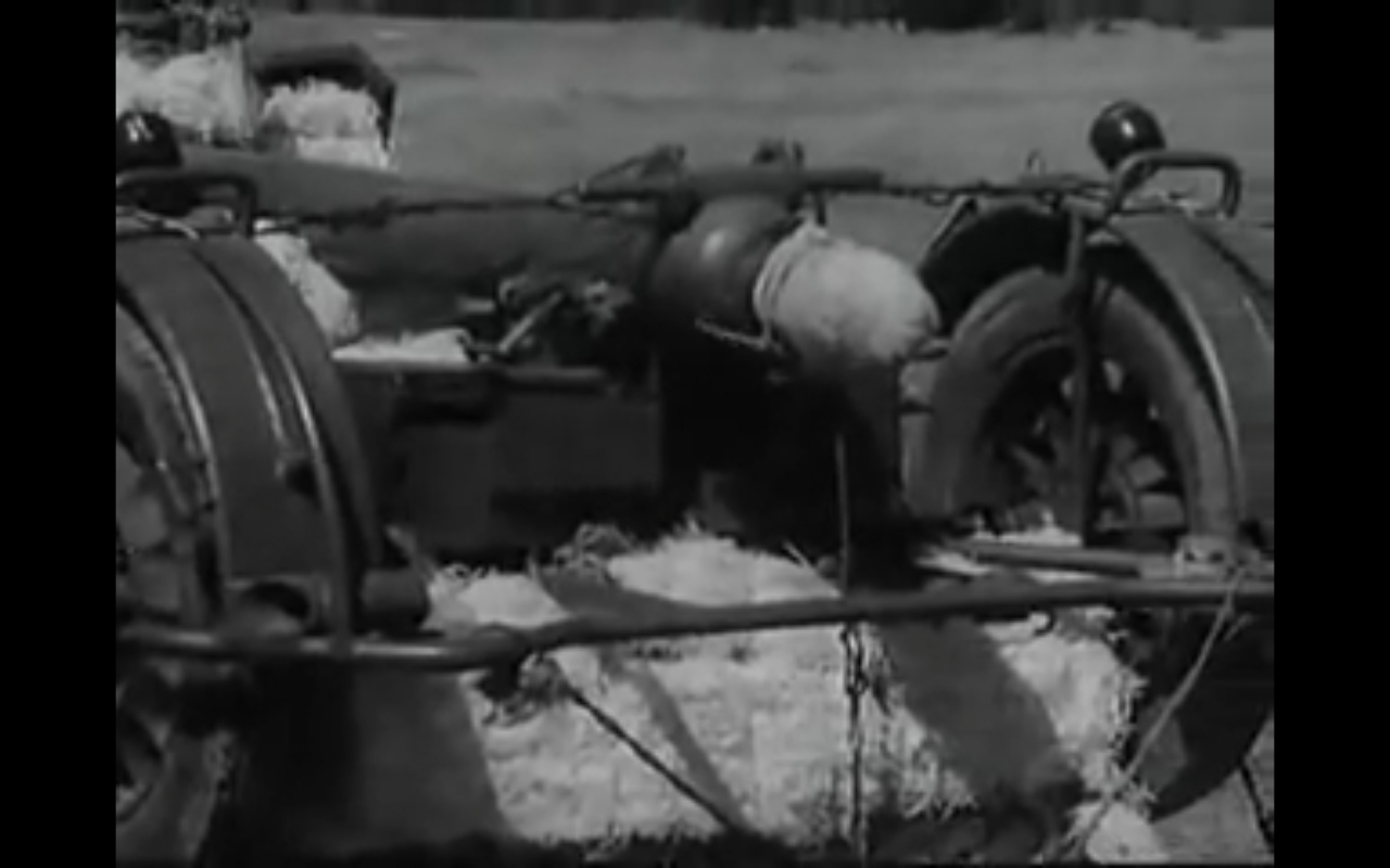

Das Geschütz im Abwurf: leichte Gebirgshaubitze 105mm (Oto Melara) teilzerlegt
7738
