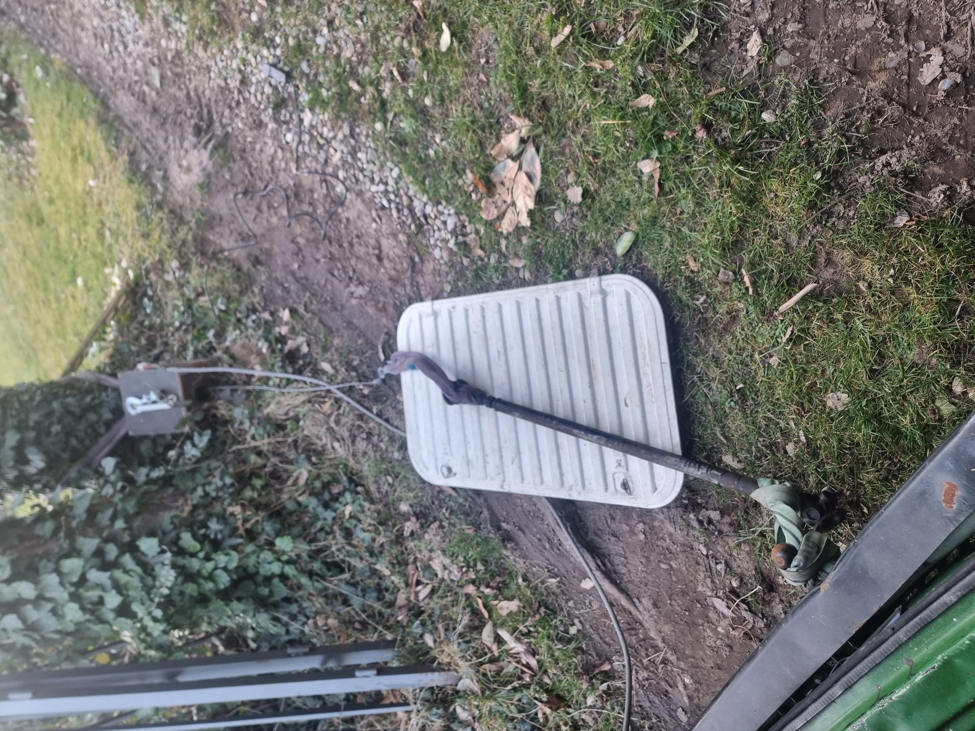

Hab dann hier bei Jörg die Kettenzug Variante gelesen und gestern ausprobiert.
Dazu eine Seite der Welle mit nem Schlupp an der Anhängerkupplung vom vw bus fest gemacht und die andere Seite an einer billo Baumarkt 12v Winde die an nem Kirschbaum fixiert war.
Den vwbus hats mit blockierten Hinterrädern zum Kirschbaum gezogen. Daher hab ich dann aufgehört weiter anzuziehen und stattdessen außen rum um das Schiebestück leicht mit dem Fäustel geklöppelt.
Stück für Stück ists dann auseinander gegangen :party
Denke das ist mit Abstand die simpelste und Zerstörungsfreiste Variante das Teil zu überzeugen.

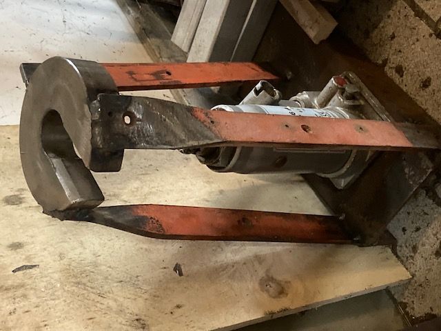

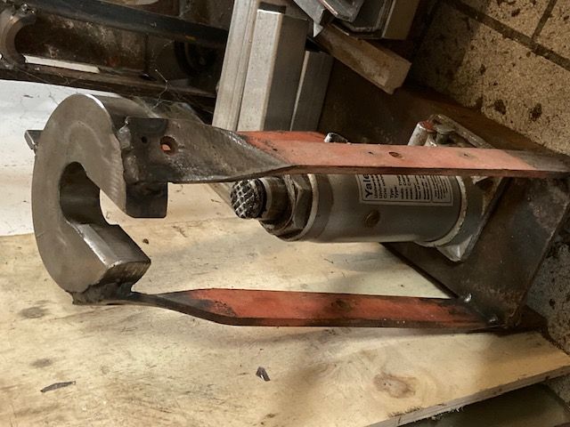

auch bei mir war das Schiebestück sehr fest, so daß es mit der von Winni beschriebenen Methode nicht mit einem Abzieher
funktioniert hat. Um mehr Kraft aufbringen zu können, habe ich mir eine Stahlscheibe gedreht und eingesägt,
so daß sie unter den Gabelkopf gepasst hat. Die Scheibe habe ich mit 3 Flacheisen an einen breiten U-Stahl geschweißt.
Die Zapfwelle stand, eingehängt in die C-förmige Scheibe, nach oben und von unten konnte ich mit einem größeren Hydraulikwagenheber die Welle aus dem Gabelkopf pressen.
Ich hoffe, die Beschreibung ist einigermaßen verständlich.
