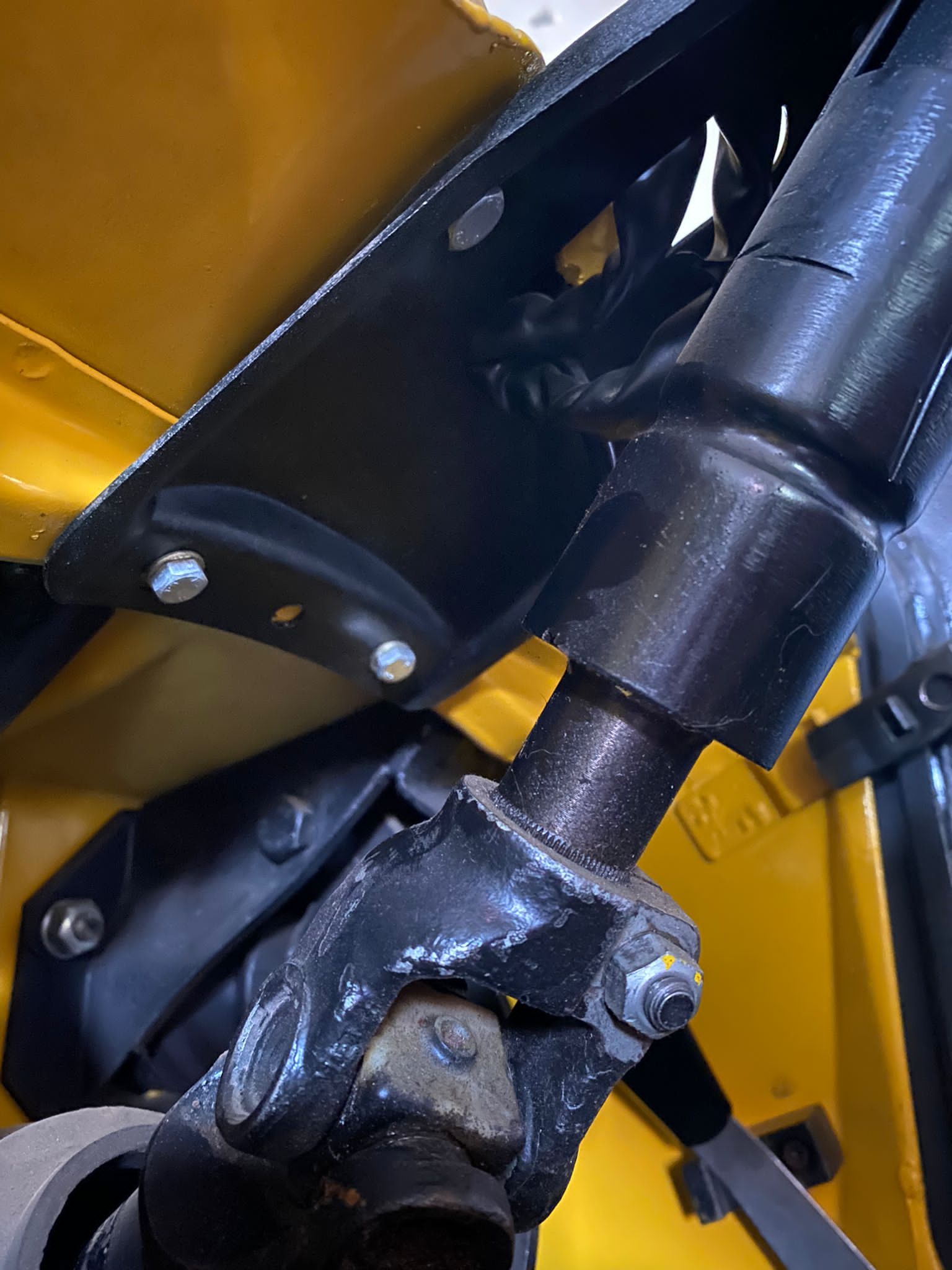

ich habe es nachgerüstet. Da das Fhs höher kommt, muß auch die Lenksäulenbefestigung angepasst werden, da nur 1 Kardangelenk an der Lenkwelle direkt am Lenkgetriebe ist. Geht die Hütte hoch, ändert sich auch der Winkel der Lenksäule. Wenn ich mich richtig erinnere mußte ich die Bohrungen an der Konsole der Lenkwelle nacharbeiten, um die neue Pos zu erreichen. Kann mann denn heute noch diese Teile kaufen? Die Konsolen habe ich damals nachgebaut, den Rest habe ich neu gekauft.

cool… leider gibt es nur noch das Lagergummi neu bei Mercedes. Kannst du mir die Maße der Konsolen zur Verfügung stellen? Des Weiteren wären Bilder sehr hilfreich. Mein Fahrerhaus hat die Halterung bereits dran. Von daher denke ich sollte die Lenksäule bereits passend sein.

die Konsolen wo an den Rahmen geschraubt werden hab ich nun. Wenn ich die an die vorgeschriebene Position anschraube, verdeckt diese Teile der Fahrgestellnummer.
Reicht es auch wenn die Lenksäule ein 2. Gelenk (Schneefräse) hat, oder muss hier auch ein Längenausgleich wie beim 417 gegeben sein?
