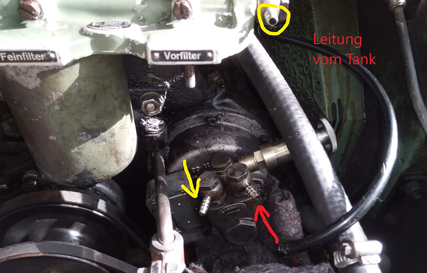

2.) An der schwarzen Leitung, die vom Tank kommt (siehe Bild), kann ich mit einer großen Spritze problemlos Diesel ziehen. Also ist bis hierhin alles ok, denke ich.
Ist es eigentlich richtig, dass zwischen Tank und Förderpumpe kein Grob-Vorfilter ("Schnapsglas") sitzt?? Da ist bei mir nämlich nichts und das kenne ich (zumindest von den alten Deutz-Motoren anders).
3.) Da die beiden Diesel-Filter sauber aussehen und auch nach Aussage des Vorbesitzers frisch gewechselt wurden, bleibt aus meiner Sicht nur noch als Ursache eine verstopfte Kraftstoffförderpumpe . Ich habe die Leitungen an der Kraftstoffförderpumpe mal abgenommen und mal an beiden Stutzen (gelber und roter Pfeil im Bild) versucht, mit einem sauberen Schlauch durchzupusten... da passiert gar nichts.
Müsste man da bei einer funktionierenden Förderpumpe nicht durchpusten können??
4.) Hat jemand einen Tipp, wie ich die Förderpumpe am besten ausbauen kann? Soweit ich das sehe, sind es zwei Schrauben bzw. Muttern, oder? Die eine ist ziemlich vom Betriebsstundenzähler verdeckt. Muss der vorher weg? Ich kann leider nicht erkennen, wie man den entfernen kann.

Christof-NRW hat geschrieben: Ich habe die Leitungen an der Kraftstoffförderpumpe mal abgenommen und mal an beiden Stutzen (gelber und roter Pfeil im Bild) versucht, mit einem sauberen Schlauch durchzupusten... da passiert gar nichts
durchpusten muss ma da schon können, beide Ventile arbeiten in Förderrichtung. Du kannst auch mit der Spritze hinter der Förderpumpe durchsaugen. Von der Saugseite zur Druckseite muss man durchpusten können und von der anderen Seite müssen die beiden Ventile sperren. Kannst du in die andere Richtung durchpusten?
Die beiden Flatterventile kannst du auch rausnehmen, die sitzen under den Anschlüssen.
Die Handförderpumpe sitzt wie die Kolbenpumpe zwischen den beiden Ventilen.
Wenn du einen Behälter mit Diesel auf Dach stellst, muss der Kraftstoff bis zur Einspritzpumpe durchlaufen, du kannst damit ohne Pumpen entlüften und Probefahren.
Die beiden Rückschlagventile arbeiten sich gerne ein und dichten nicht mehr richtig, sind aber für ein paar Euro neu zu haben (gleiche wie beim Deutz). Wenn du keinen Filter dazwischen hast, kann durch Schmutzpartikel der Kolben in der Förderpumpe auch klemmen oder beschädigt sein. Der Kolben sitzt hinter der großen Verschlussschraube. Der Nocken auf dem Sptitzversteller drückt den Kolben beim Saughub gegen eine Feder, die Feder drückt den Kolben wieder zurück, (oder dann halt nicht) dadurch fördert der Kolben dann den Kraftstoff. Parallel dazu sitzt die Handpumpe.
Die gesamte Förderpumpe ist mit drei Schrauben angeschraubt, das Lochbild ist das gleiche wie beim Deutz.

Helmut-Schmitz hat geschrieben: 11.10.2021, 03:46 ...durchpusten muss ma da schon können, beide Ventile arbeiten in Förderrichtung. Du kannst auch mit der Spritze hinter der Förderpumpe durchsaugen. Von der Saugseite zur Druckseite muss man durchpusten können und von der anderen Seite müssen die beiden Ventile sperren. Kannst du in die andere Richtung durchpusten?
Hallo Helmut,
wenn ich dich richtig verstanden habe (und auch von der Logik her) müsste ich am Anschluss mit dem gelben Pfeil durchpusten können und dem mit dem roten Pfeil saugen können, oder?
Habe es "nur" mit dem Mund versucht (sauberen Schlauch angeschlossen), aber da kommt nicht ein Bisschen durch.

Diesen aber NACH der Förderpumpe anschließen (gelber Kreis im Bild). Ich vermute, so meintet ihr das, oder?
#557200
Hallo Christoph
klar, kannst du direkt am Filtereingang anschließen, nur der Filter muss noch durchgängig sein, wenn der auch verstopft ist geht da nix.
Dreh einfach mal die beiden Stutzen an den Anschlussleitungen der Förderpumpe raus, da passiert nix. Die Ventile und Federchen kannst du einfach mit ner Pinzette rausnehmen rausnehmen.

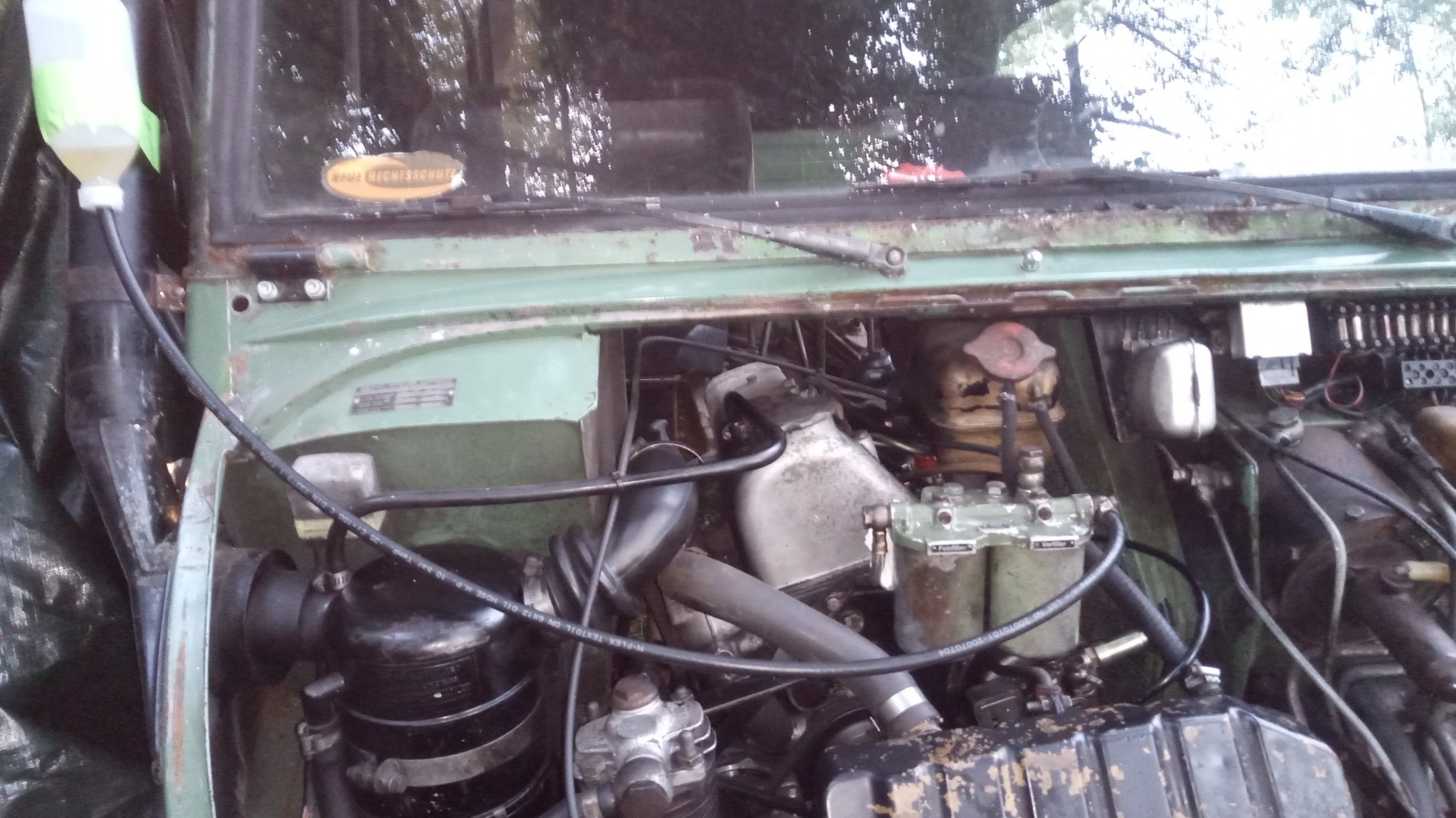

Ich habe den provisorischen Diesel-Behälter so wie unten auf dem Bild angeschlossen. Dann beide Filter und die ESP entlüftet. Nach ca. einer Minuten orgeln lief er dann halbwegs stotternd, musste aber noch eine weitere Minute den Anlasser mitlaufen lassen :roll: Danach lief er wieder einwandfrei.
Daher ist es wohl definitiv wie du schon vermutet hast, irgendetwas an der Förderpumpe. Da die neue ja erst Ende der Woche kommt, werde ich bis dahin mal die Ventile und Federchen aus der Pumpe ausbauen...

hast du die Teile mal rausgebaut, müssten, Mercedes A 001 586 12 07 , zb die hier sein, schraub die Dinger vorher mal raus, ob die (optisch) passen,

Ich habe die Ventile ausgebaut und es saß/klebte eines ziemlich fest. War am Ventilsitz etwas "verharzt", was ich mit Verdünnung entfernen konnte und das Ventil bzw. der Ventilteller lässt sich nun wieder ganz leicht bewegen.
Vermutlich hat bisher immer der Diesel ein Verkleben verhindert und durch das Leerfahren ist es dann halt festgeklebt.
Da die Ersatzteile noch nicht da sind, habe ich alles wieder eingebaut, DK-Filter und ESP entlüftet... und er lauft wieder :D
