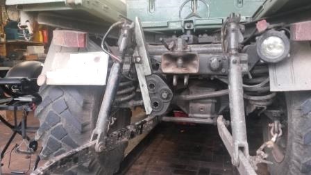

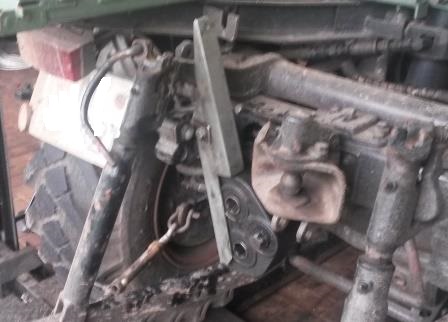

Hallo Mogler,
ich öffne diesen Thread nochmal, um euch meine neuste Konstruktion zu zeigen. Hierbei handelt es sich um ein an der Fontzapfwelle montiertes Getriebe das ich nun auch an der Heckzapfwelle betreiben kann. Kurz die Problematik: Der U 421 hat mit G-Getriebe nur eine Zapfwellendrehzahl (540 U/min). Für den Betrieb mancher Geräte benötigt man aber, evtl. auch um mit geringerer Drehzahl fahren zu können, auch eine Zapfwelle mit 1000 u/min. An der Front habe ich das Problem mittels eines Universalgetriebes gelöst. Es arbeitet umsteckbar in beide Drehrichtungen mit doppelter oder halber Drehzahl - je nach dem wie es aufgesteckt wird. Dazu wird der Abtriebszapfen einfach umgesteckt und mit einem Sprengring gesichert. Hierzu habe ich in verschiedenen Threads schon gepostet (Suchfunktion).
Heute habe ich das Universalgetriebe auch an der Heckzapfwelle montiert, weil ich auch dort eine kleine Isekifräse mit 1000er Zapfwelle betreiben möchte. Nach Herstellerangaben verträgt das Getriebe ca. 15 kW-Leistung - für meine Mähwerke bzw. die Fräse ist das ausreichend.
Der Tausch von Front- auf Heckbetrieb ist durch lösen einer Schraube (12mm) innerhalb von wenigen Minuten zu machen. Das Getriebe wird dann einfach abgezogen und auf die jeweils andere Zapfwelle aufgesteckt. Der Zahnstummel ist dann wie oben beschrieben ebenfalls umzustecken. Ein weiterer Vorteil ist, daß der Zapfwellenstummel weiter in die Mitte und an die Drehpunkte der Unterlenker der Heckkraftheber rückt. Somit wird die Zapfwelle in den Kreuzgelenken weniger belastet.
Aber Bilder sagen mehr wie die beste Beschreibung - falls jemand Interesse an den Bauteilen bzw. der Herkunft des Getriebes hat - einfach melden.
Moglergruß
Joachim
