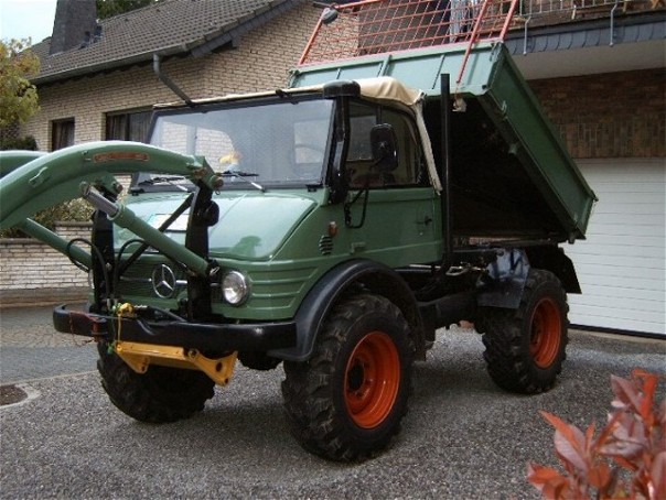

Vielen Dank Stefan, für Deinen Beitrag.
Da bist Du ja schon ein ganzes Stück weiter mit Deinem Mog als ich. Er sieht toll aus. Täuscht das oder überragt tatsächlich Dein Endrohr den Ansaugkamin??!! Ich werde bei mir beides auf gleiche Höhe nehmen. Die Verlegung am Haus läßt ja nicht soviele Varianten zu. Aber wenn es Dir nichts ausmacht - wäre ich Dir für ein paar Bilder dankbar hinsichtlich der Verlegung.
Der Ist-Zustand meines Mogs - siehe Foto - ich habe ihn erst seit ein paar Wochen. Das zweite Foto habe ich irgendwo im Netz aufgegabelt - so wird er schätzungsweise im nächsten April oder Mai aussehen. (Anmerkung: Sollte sich jemand hinsichtlich des Copyrights verletzt fühlen - bitte ich um Nachricht - ich werde dann das Foto sofort löschen.)

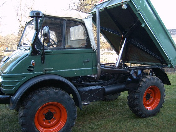

mehr bilder zur verlegung hab ich leider nicht. aber ich denke hier kann man den verlauf gut erkennen, wobei die 2 flacheisen an der hütte nur montagehilfen sind, die sind im nachhinein durch gummigelagerte auspuffhalter ersetzt worden
Gruß Stefan
@snakewheels: wieso soll die Lösung Murks sein? Mit dem Murks laufen bei mir 4 Unimogs tadellos, der älteste bereits seit 7 Jahren.
