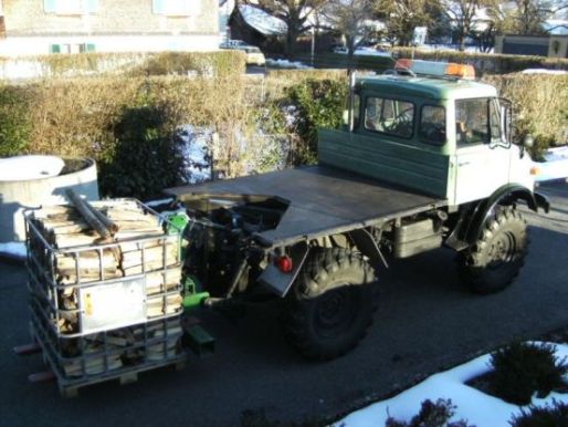

Hallo Mark,
das mit dem Heckkraftheber ist aus meiner Sicht ein guter Ansatz.
Eine Gitterboxpalette hat die Maße 1,20 m x 0,80 m.
Ich würde das Problem so lösen, dass ich mit einen Heckcontainer zulegen würde in der die Box Platz hat, dann die Gitterboxpalette gut verzurren, dann kann es eigentlich nicht mehr so wild werden. Das Gewicht kommt auf die Hinterachse, beim Bremsen fliegt niemanden was um die Ohren und mit einem Gabelhubwagen kannst du die Box leicht abladen. Schau dir mal das Sortiment im Netz an es gibt hier in verschiedenen Größen was.
Wichtig wären Zurrpunkte, eine Heckklappe zum Verschließen, Rücklichter (Magnetrücklichter) und ein Netz zum Abdecken. Dann kann eigentlich keiner was sagen und bei einer Kontrolle sehen sie den guten Willen.
So würde ich das Problem lösen. So ein Heckcontainer kostet nicht viel und kannst du immer brauchen.

Also das mit dem Container wäre eine Überlegung wert, wobei man dann wieder zwingend einen Hubwagen benötigt.
Ingo deine Version hab ich mir für vorne mal überlegt.
Wäre natürlich auch so wie du die hat denkbar.
Ist das eigenanfertigung oder kann man das kaufen?
Musst du bei "Leerfahrt" die Gabeln hochklappen?
