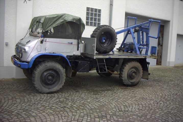

Ich spinn mir so ne fixe Idee zusammen und hab ein paar Fragen dazu.
Weiß jemand kongret wie so ein Fahrzeug versicherungstechnisch und steuerlich behandelt wird?
Und wie schnell darf man damit dann auf der Straße fahren?

zunächst besonders die Mog-Berge/abschleppfahrzeuge faszinieren mich auch außerordentlich. Wenn Du also so einen Umbau planen solltest, halte uns bitte Bildreich auf dem Laufenden. :D
Bezüglich der Kraftfahrzeugsteuer gibt es auch wiedermal in unserem Land ein Gesetz. Man kann ja nicht im Luftleerenraum atmen :wink:

Leider finde ich hier keinen Hinweis, dass zivile Abschlepp/Bergefahrzeuge Steuerbefreit sind. Selbst dann nicht wenn Sie nur zu diesem Zweck in einem entsprechenden Betrieb eingesetzt werden. Schade :cry:

Ich kann in deinem "Paragrafen-Schungel" leider auch keine
Steuerfreiheit für ein Bergungsfahrzeug finden.
Aber bekanntlich kocht jedes Finansamt ja sein eigenes "Süppchen"
denn meine Doka war 6 Jahre als Bergungs und Abschleppfahzeug
mit grünen Kennzeichen steuerfrei zugelassen.
Bei uns bekommt ein Trecker der über 30 Jahre alt ist und zu seinen
"Arbeitsleben"ein grünes Kennzeichen hatte auch ohne Landwirdschaft
ein grünes und ist steuerbefreit.
Gruß Horst
#182589
Hallo Horst,
na, dann lebst Du ja noch in einer glücklichen gegend, in der noch menschlich entschieden wird.
Möglich ist allerdings auch, dass es damals eine bessere Zeit war als Du Deine Doka angemeldet hast und in der Zwischenzeit eine Änderung eingetreten ist. Oben in meinem Zitat gibt es ja auch eine Ziffer die mit 11. (weggefallen) beschrieben ist. Was dort weggefallen ist weis ich im Moment nicht.
@Markus, fragt doch einfach mal dumm bei Deinem FA nach. Vielleicht kannst Du ja auch einen Nebenerwerbsbetrieb eröffnen?
