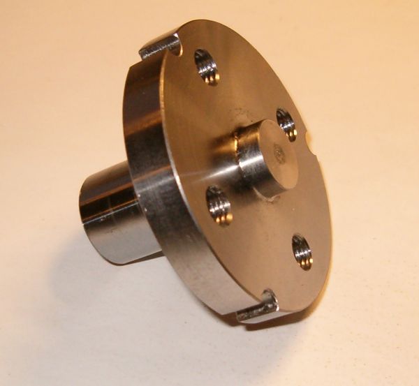

um den Visco-Lüfter des M130(zivil) beim 404 zu verbauen, bedarf es eines Adapters (Viscolüfter 4 Schrauben, 404-Flansch 3 Schrauben).
Fred404 hat mir freundlicherweise eine Zeichnung für einen solchen Adapter zukommen lassen. Eine Nachfrage bei einer Maschinenfabrik meines Vertrauens ergab folgende Preise:
1 Stück ca. 70¤
10 Stck ca. 400¤
Preise jeweils zuzügl. MWSt
Hat jemand Interesse? Ich würde gerne im Laufe der nächsten Woche bestellen.
Gruß Ulli

Also, die Zeichnung ist von Fred404, die kann ich natürlich nicht einfach hier weiterverteilen. Das Teil ist, so wie Fred404 es konstruiert hat, nicht mal eben aus einem Alu-Rundstück gedreht, ich denke, der Preis ist schon ok, hatte 2 Angebote und das seriösere oben genannt.

so, nu hab ich noch ein Angebot bekommen :D
1 Stück 85 Euro
10 Stück 200 Euro
hab jetzt 10 Stück geordert, mal sehen, wann die Adapter kommen.
Wenn die Teile da sind und ich meinen umgerüstet habe, gebe ich`s bekannt. 7 Adapter wären dann noch verfügbar.
Gruß Ulli

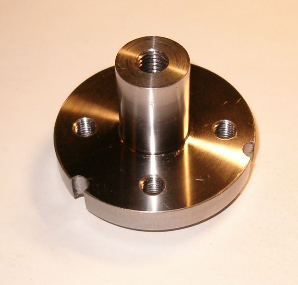

die Adapter sind da :lol:
herstellt aus ST52-3 - keine Ahnung, was das ist, wahrscheinlich eine etwas bessere Stahlgüte - vielleicht kanns ein Insider aufklären
Ich werde versuchen, dieses Wochenende einen Adapter einzubauen - wenn meine Frau mich in die Werkstatt läßt - soll nämlich im Bad eine neue Dusche einbauen und damit ich das nicht weiter erfolgreich vor mir herschiebe, hat sie heute die alte rausgerissen :cry:
Wer so ein Teil haben will, Adresse zu mir, Kosten 20¤ pro Stück + Porto für Päckchen (4,90?)
Gruß Ulli
