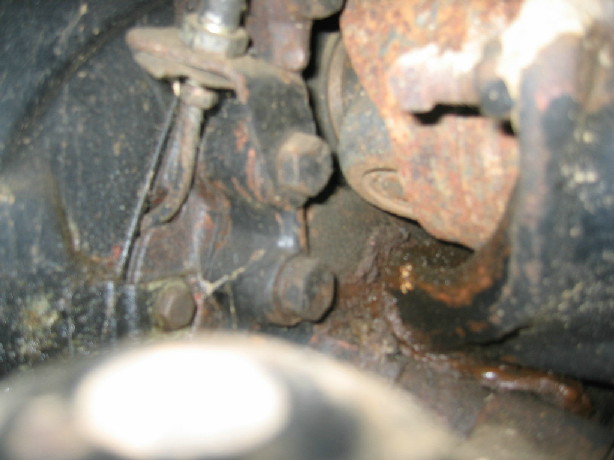

Mein "Neuer" 406 Bj. 71 Trommelbremser, 120000Km saut ziehlich an der linken Vorderachse. Jetzt habe ich mal Reifen und Bremstrommel abgebaut und sehe ziehmlich viel Öl überall. (in der Bremstrommel, natürlich an den Bremsbelägen und.... eben überall). Allerdings vermute ich ganz stark, dass das Öl nur aus der äusseren Seite - Radseite das Vorgeleges kommt, da die Hintere Seite, dort wo die Welle oben ins Vorgelege geht alles trocken zu sein scheint.( Foto 2 )

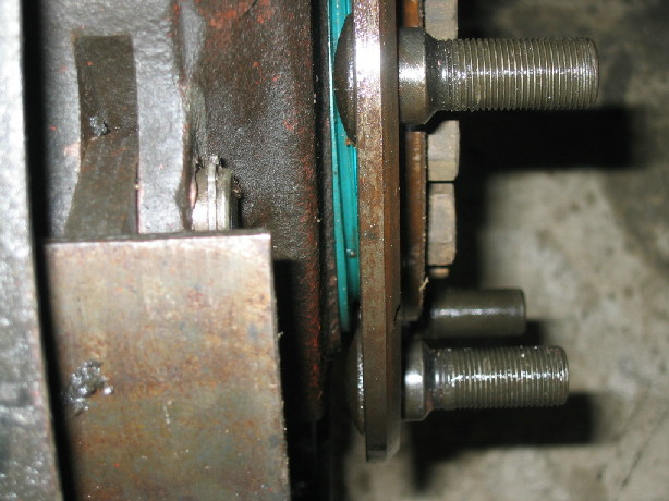

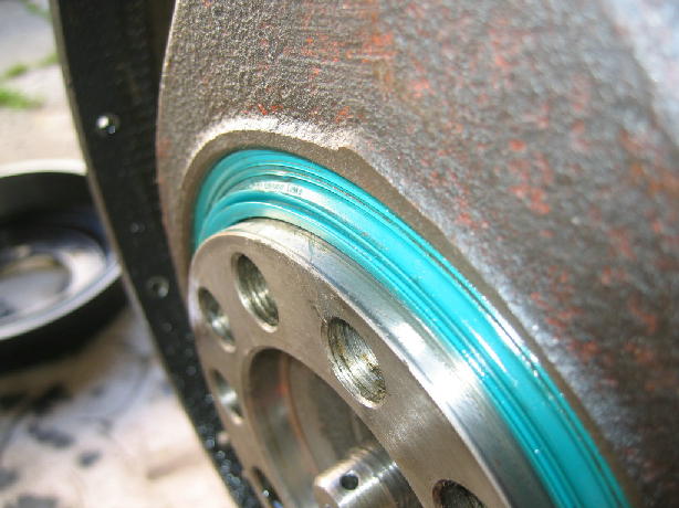

Nun sehe ich zwischen der Scheibe wo die Radbolzen dran sind und dem Vorgelege den grünen Dichtring sitzen. (Foto) Das macht mich stutzig. Ich habe mal an einer Stelle versucht mit einem grossen Schraubenzieher den nach innen zu hebeln, was ohne jegicher Kraft möglich war. Nachdem ich hier immer Lese, dass man den Simmerring einschlagen muss... kann da bei meiner Achse evtl. was nicht stimmen.
Was soll ich tun. Fehlt da vielleicht ein Teil oder welche Erklärung habt Ihr dafür.

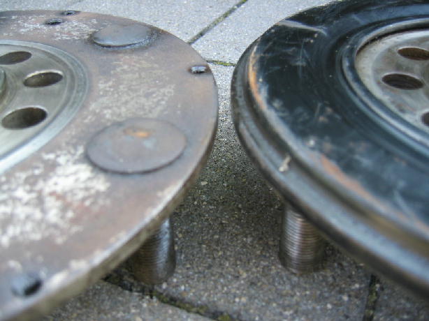

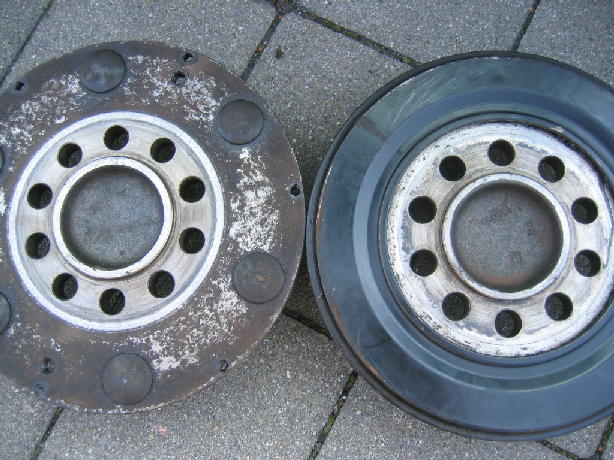

So, jetzt habe ich die Radnaben auf beiden Seiten abgemacht und stelle fest, dass diese unterschiedlich sind. Die von der rechten Site (dichte Seite) hat ein Ölfangblech aufgebracht, auf der Seite reichen die Dichtlippen in/an das Ölfangblech. Die linke Radnabe (undichte Seite) ist ohne diesem Blech und daher dünner und der Dichtring kann an der Scheibe garnicht anliegen.
Ist die türkiese, linke, Dichtung überhaupt breit genug? Sie sitzt jetzt ganz hinten und reicht nicht so weit nach vorne wie die Dichtung an der dichten Seite.
Muss ich jetzt eine Radnabe mit Ölfänger suchen oder gibt es eine andere Dichtung für meine linke Radnabe? Wie sieht es mit der Kassettendichtung vom Franz Murr aus? Würde die passen? Oder was brauche ich????????

leider funktionieren die ersten Bilder nicht. Lediglich in der zweiten Mail sieht man, dass das Ölfängerblech fehlt.
Hast du eine EPC? Wenn ja, schau rein. Es wurde irgendwann mal der alte Dichtring gestrichen, der neuere benötigt auch den neueren Verschleißring (437er Teilenummer statt 416er). Du mußt also auch die hinter der jetzt abgeschraubten Radnabe befindliche Zentralmutter (die mit dem Splint) lösen, den Verschleißring und die Distanzscheibe dahinter rausnehmen und einen neuen Verschleißring mit passender Dichtung einbauen. Die Distanzscheibe entfällt.

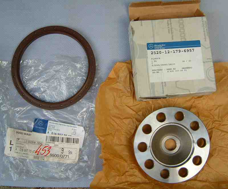

Der Simmerring für 406/416 den du brauchst hat die Nummer A 016 997 75 47. Das ist die Ersetzung von DC. Allerdings passt der Nur mit dem Verschleißring A 435 337 04 51 der eh meistens eingelaufen ist.
Der Ring kostet rund 50¤ und die Scheibe rund 90¤.
