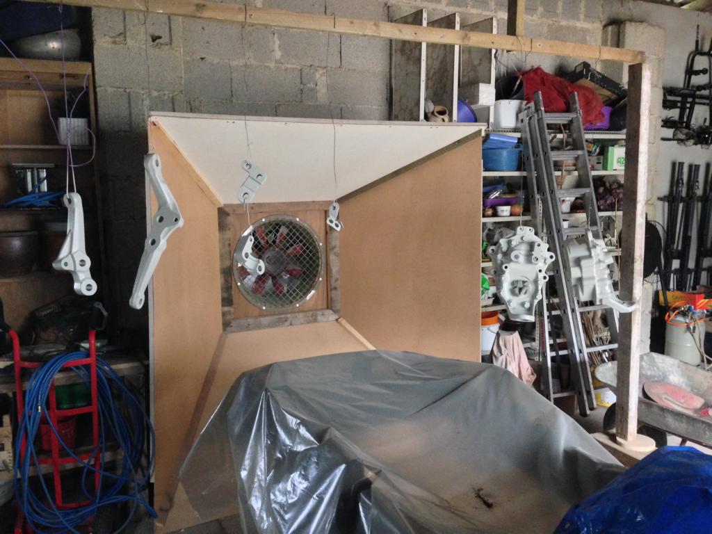

Ich nutze ein altes Heugebläse als Absaugung mit nachgeschaltetem Filter. Das Gebläse ist in einer Scheunenwand integriert und macht 5,2 m³/s. Durch den hohen Volumenstrom brauch ich keine weitere Abgrenzung zum Rest der Scheune :D Damit lässt sich hervoragend lackieren und das Ergebniss kann sich für einen Hobbylackierer sehen lassen :)

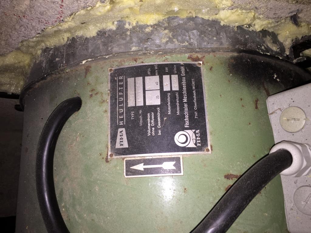

Wegen der Nachfragen hier das Typenschild vom Gebläse bzw. Heulüfter. Wenn man Hinten am Austritt steht, ist es wie als wenn man auf dem Motorrad 200 km/h ohne Helm fährt :mrgreen: . Seitdem ich mit dem Lüfter lackiere hab ich keine Probleme mit Lackstaub mehr :party
1743
Ich hab mir auch noch mal den Motor angeschaut. Das Innere ist durch Wedis gegenüber dem Rest abgedichtet.
