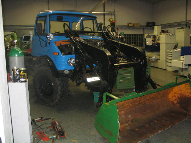

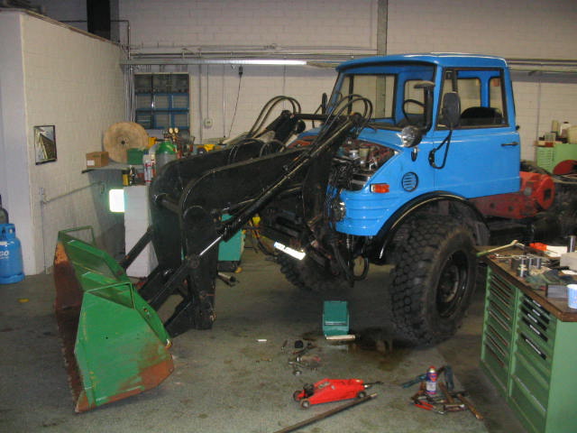

Dank an Holger und Winni für eure Tips! Wir es haben gestern Abend geschaft, den Fl anzubauen. Ich weiß jetzt auch warum es zunächst nicht geklappt hat! Die linke Konsole war verzogen, so daß der obere Bolzen nicht gerade stand. Habe die Konsole dann halbwegs auf der Presse gerichtet - jetzt passt es halbwegs und der FL ist erstmal dran und funktioniert, bis auf ein paar undichte Leitungen. Ich muß aber auf jedenfall nochmal ran, da ich den FL mit den M30er Schrauben in den Sitz ziehen musste!
Hab mal ein paar Bilder eingestellt!
