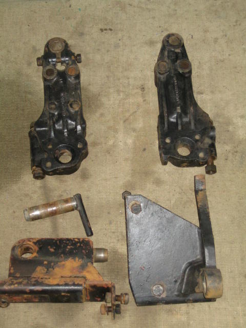

Hallo Unimog-Schrauber,
zum Abschluß der Restauration meines U 406 konnte ich
als kleines Highlight noch eine Mercedes-Winde Typ A erwerben.
Bei der Winde waren Anbaubeschläge für einen 404 dabei.
Nach den Fotos in der Betriebsanleitung passen die aber nicht für
den U 406.
Die Grundanbauböcke vorn sind bei mir vorhanden, ich suche jetzt noch die benötigtenTeile für den Anbau.
Wer hat solche Teile bzw. wer weiß wo man sie noch bekommt?
Uwe

#333026
Hallo Uwe,
die beiden Teile im unteren Bildteil sind die Seilwindenhalter. Diese müssten für einen 404 sein.
Du benötigst für den 406 die beiden Teile (inkl. Schrauben und Konusring), wie sie auf dem Foto der Seite der Firma Kindermann zu sehen sind. Das soll jetzt aber keine Empfehlung sein, dass Du sie dort kaufen sollst/mußt.
Diese beiden Teile werden an die beiden Anbauböcke (oberes Bildteil) angeschraubt.
Ich habe auch lange nach den beiden Teilen gesucht.
Viele Grüße aus Hohenlohe
Stephan
