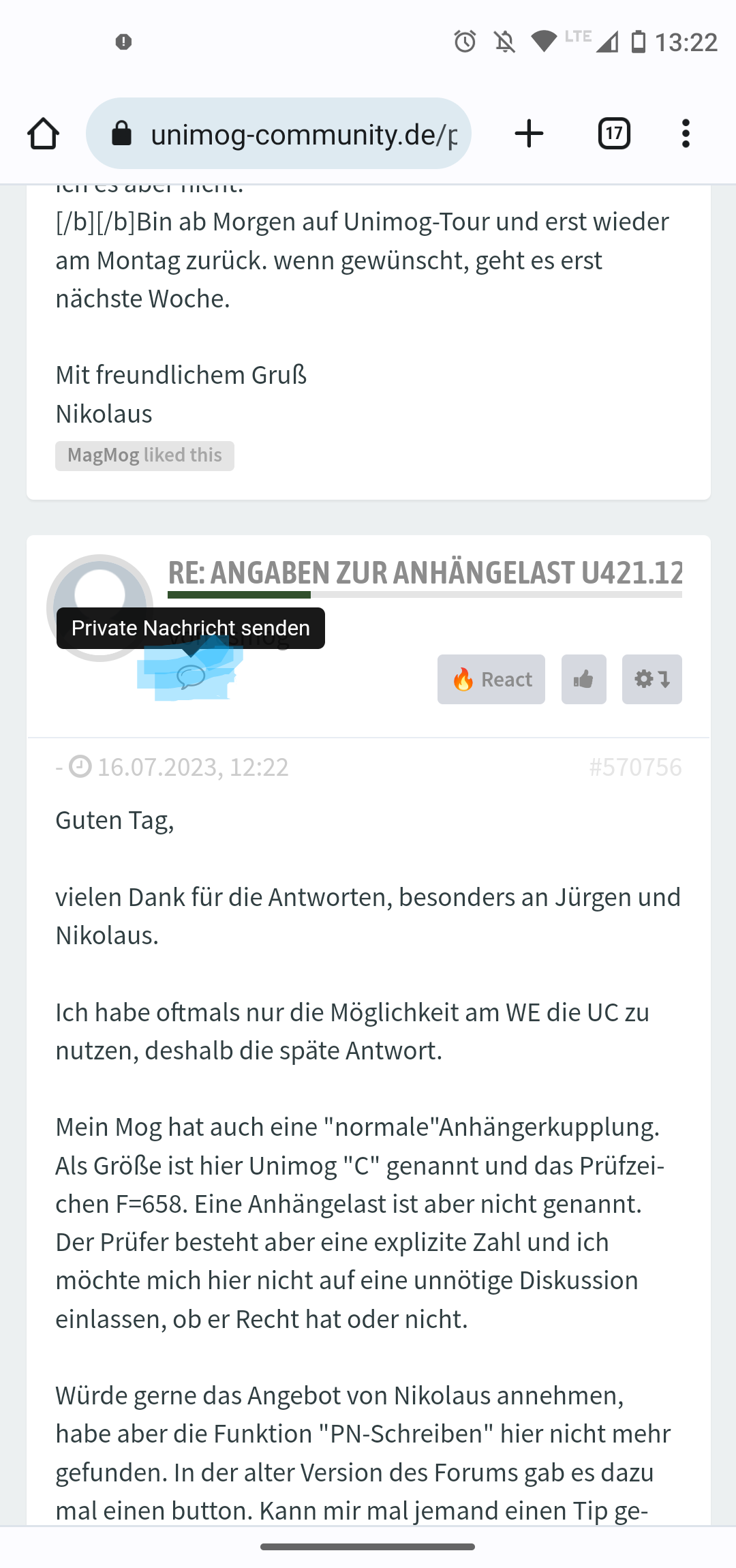

Würde gerne das Angebot von Nikolaus annehmen, habe aber die Funktion "PN-Schreiben" hier nicht mehr gefunden. In der alter Version des Forums gab es dazu mal einen button. Kann mir mal jemand einen Tip geben, ist bestimmt ganz einfach.
@ Nikolaus : Würde Dir dann eine PN schreiben und Dein freundliches Angebot gerne annehmen.

vielen Dank für den Hinweis zum Schreiben einer PN. War ja ganz einfach. Ist's aber immer, wenn man weiß wie es geht. Nur in der o.g. Antwort von Nicolaus befindet sich keine entsprechende "Blase", die man anklicken kann. Insofern kann ich noch immer keine PN verfassen.(Alle anderen Antworten haben eine solche Blase).
Deshalb jetzt noch eine Nachricht an Nicolaus, in der Hoffnung dass der hier noch mitliest:
@ Nicolaus:
Bitte sende Deine Informationen zur Anhängelast an meine e-mail Adresse schwartz.eckhard(at)gmail.com
Ich hoffe es klapp auf diesen Wege oder schreib mir einfach eine PN. Bin in der Sache immer noch nicht weiter und der Prüfer erwartet belastbare Zahlen für den 421.122. Ich habe hier nur Daten für die Typen ab 421.124 ff.
Eckhard

Hallo Eckhard,
Dein PN Problem kann ich nicht nachvollziehen.
Auch in dem Beitrag von Nikolaus finde ich die beschriebene "Blase" und kann sie auch angeklickt. Dannach öffnet sich dann die PN Eingabeseite.

Hallo Jürgen,
ich habe den Rechner neu gestartet, und jetzt ist der Button vorhanden. Insofern kannst meine letzte PN ignorieren.
Eckhard
