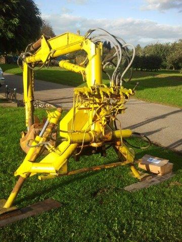

hallo,
zum Thema ÖL:
habe jetzt 20 Liter drin und ist immer noch Platz :wink:

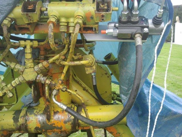

was anderes: habe heute ein Doppelwirkendes Ventil angeschlossen. an einem Druckverteilerstern war noch ein Platz übrig(mit Blindkappe verschraubt) und habe dort das Ventil an P angeschlossen. Eine Tankrückleitung durchtrennt, T-Stück rein und an T vom Ventil angeschlossen. nun habe ich das Problem dass ich bei Betätigung einiger(nicht alle) Funktionen des Laders, welche alle vorher funktionierten, nur noch eine Funktion habe wenn ich das neue dazwischen eingebaute Ventil betätige!
wer weis rat
gruss
Michael
#430779
Hallo Michael,
Stell doch mal ein oder zwei Bilder von deiner Verrohrung des Laders ein. Ich vermute mal, dass deine neues Ventil ein drucklosen Umlauf hat und dir das Öl über das neu Ventil in die Tankleitung fließt, somit kannst du keine Funktion ausführen die etwas druck benötigt. Wenn du mehr Infos benötigts, dann bräuchte man mehr Infos über das Ventil das du eingebaut hast und über die Anderen.
Gruß Peter
#430784
Hallo Michael,
habe ich das richtg verstanden du hast, dass neue Ventil parallel zu dem orginal Zydraulikblock angeschlossen.
Wenn dem so ist, dann fließt das Hydrauliköl über das neue Ventil in den Tank, solange es nicht betätigt wird. Jetzt kannst du keine Funktionen betätigen die Druck benötigen zum Beispiel heben des Hauptarms. Senken ist kein Problem nehme ich an. Sobald du das neue Ventil betätigs und eine andere Funkion, dann fährt der Zylinder mit der geringeren Last zuerst aus und dann erst die andere Funktion. Ich habe dir mal einen Schaltplan angehängt, an dem du es vielleicht besser erkennen kannst. Dein neues Ventil soll das Ventil ganz rechts sein. Der Schaltplan soll nur als Erklärung dienen. Ich weis nicht ob die orginale Ventile in deinem Lader so angelossen sind wie in meinem Plan. Da müsste sich dann schon ein Atlaslader Spezi melden um uns zu erleuchten.
