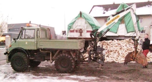

Den Lader an den 411 ist der nächste Schritt. Habe mir sagen lassen, dass Baggern anders keinen Sinn macht, wegen Standfestigkeit. Habe ihn erst letztes Jahr über die Community gekauft. Habe ihn auf einen Eigenbau Rückewagen aufgebaut. Betrieben wir er derzeit mit der Hydraulikpumpe vom Holzspalter.

@Michael, natürlich kannst du den Atlas an den Mog hängen, ich fahr meinen schon lange spazieren.
Mit Ausladung nach hinten ist das fahren fast unmöglich, mit dem Arm über der Hütte gehts prima.
Falls dein Lader nur 180 Grad dreht, ists Mist.
Du kannst dann die Säule umstecken, dann wirds halt ein rechts oder links Lader 8)

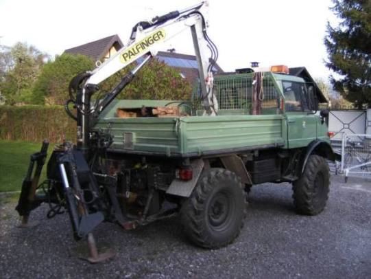

hatten den selben bagger an unserem 411 er ging klasse
habe damals auf der pritsche gesessen und mir einen sitz gebaut der über dem oberlenker war
fahren mit arm nach hinten ist beim 411 er nicht möglich da er erstens den bagger dann nicht hoch bekommt falls aber doch ist er vorne in der luft
wir haben den baggerlöffel immer auf die pritsche gestellt und bei längeren fahrten umgelegt sodas der löffel flach auf der pritsche lag der arm stand dann an der vorderwand haben dann noch zur stabilisierung links und rechts ein ratschband dran gemacht lies sich bombig fahren
