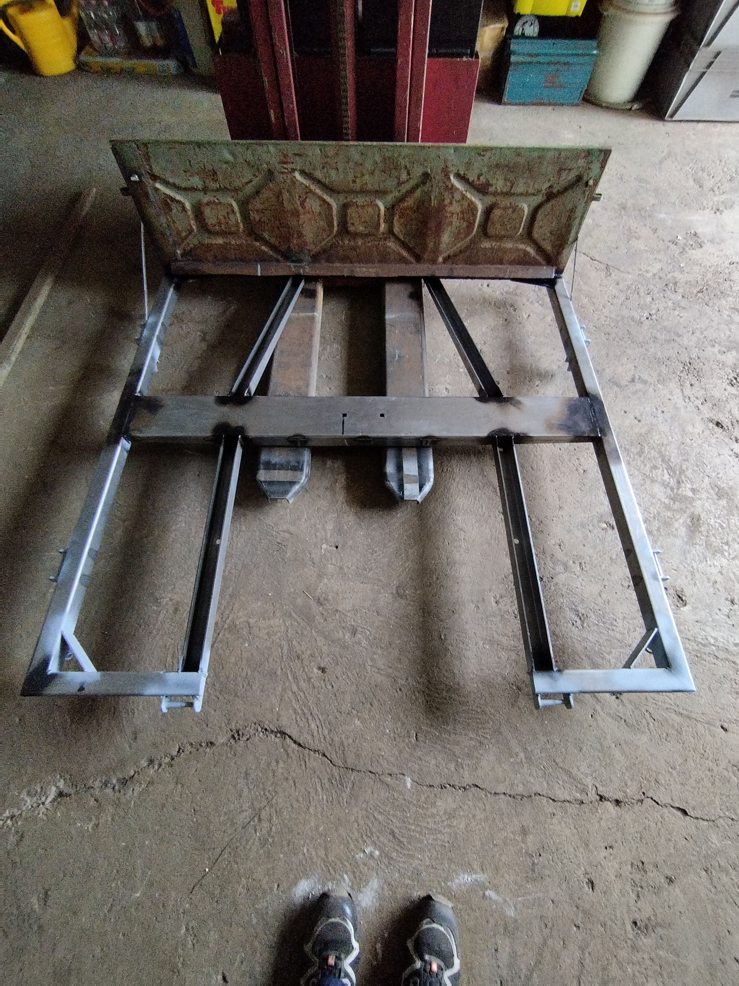

ich möchte euch gerne einen kurzen Überblick über den Stand der Restauration meiner Kipperpritsche geben.
Bin fast fertig, ein paar Kleinigkeiten noch und dann zum Sandstrahlen.
Gruß Michael

Beim späteren Aufschweißen der Bodenplatte darauf acht geben, dass du nicht einseitig zu viel Hitze einbringst. Also nur einige cm schweißen, abkühlen lassen. Auf andere Seite wechseln und dort gegenauso verfahren. Sonst verzieht es dir möglicherweise den momentan gut gerichteten Rahmen und er liegt nicht mehr so richtig gut auf den Kugeln.
