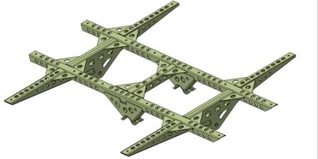

wir bieten solch eine Lagerung speziell für den Aufbau von Koffern an.
http://atlas4x4.de/wp-content/uploads/2 ... las4x4.pdf
Die passenden Querträger haben wir auch im Programm. In wie weit man die Lagerung auf einen Atego adaptieren kann muss geprüft werden. Zumindest habe wir die Hilfsrahmen auch als Bausatz.
