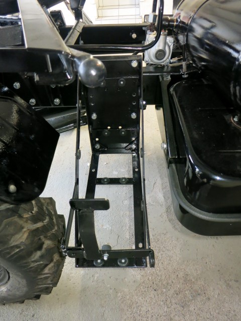

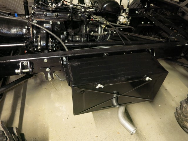

So, heute gibt es mal wieder ein paar Bilder. Die Zapfwellen sind montiert, nach dem ich länger auf die Lager gewartet habe. Der Batteriekasten mit Leitungen und Natoknochen ist auch angebaut. Zusätzlich noch ein Kanisterhalter. Den musste ich tiefer setzen als bei meiner kurzen Pritsche, da die Spinne im Weg war.

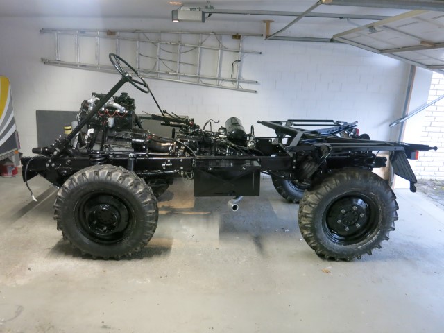

Beleuchtung ans Heck montiert, 3-Kammer-Leuchten und den Rückfahrscheinwerfer, dazu noch einen Arbeitsscheinwerfer. Mit Spinne und Kotflügeln sieht es schon sehr nach Unimog aus. Die Einleiterbremse ist auch montiert, somit ist das Heck komplett. Die Pritsche steht auch bereit, so dass ich mich auf die letzten Technikkomponenten konzentrieren kann.

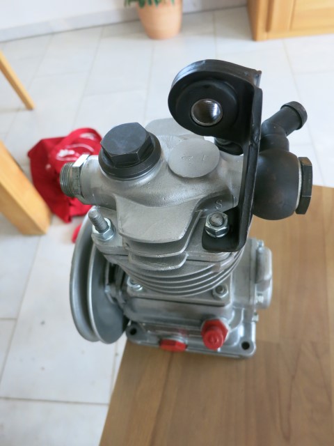

Habe heute einen kleinen Luftpresser-Workshop gemacht und den Kompressor komplett zerlegt. War wenig Öl drin, aber keine Schäden. Neu gereinigt, lackiert, abgedichtet und dann wieder zusammnegebaut. Beim Einbau in das Fahrgestell war sehr wenig Platz. Die Abstandsregeln zu drehenden Teilen waren wohl früher unbekannt. Meine SA mit dem doppelten Kraftstofffilter muss wohl einer zusätzlichen Umlenkrolle weichen. Das ist mit Spritzversteller nicht zu machen. Also Filtertandem wieder ausgebaut (geht ja gut, da alles neu ist und nichts mehr gammlig).

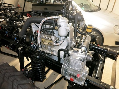

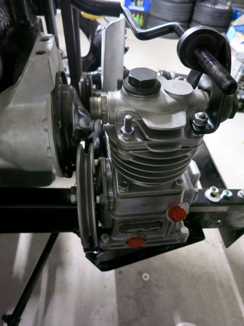

So, die Vereinbarkeit von Spritzversteller und Luftpresser ist geschafft. Jetzt ist die Luftanlage inklusive Einleiterbremsanlage bis auf die zwei Leitungen zum Doppeldruckmanometer fertig. Passt alles, aber mit minimalem Freiraum. Gut zusehen der Deckel des Spritzverstellers mit der Aussparung für die Riemenscheibe und die zusätzliche Unlenkrolle. Neue Kraftstoffleitungen musste ich auch anfertigen, gut, dass ich eine Presse für diese Niederdruckleitungen habe. :lol:
