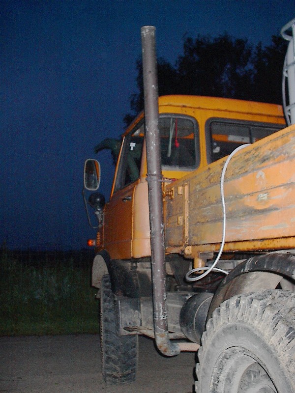

Hallo Thomas,
den 406 gab es - auch als Cabrio - original in der Forstausführung mit hochgezogenem Auspuffrohr (Sonderausstattung). Das Endrohr wird dann am kurzen (!) Kipper befestigt und schwenkt beim Kippen mit weg - ja, das funktioniert wirklich! Mein 406 hat das auch so, wenn Du mir Deine Mailadresse per pN schickst, kann ich Dir am WE Bilder mailen.
In dem Thread "Schalldämpfer Forstauspuff" steht auch noch ein bißchen was zu dem Thema...
Gruß Christian
#69905
im Zweifelsfall geht das ganz einfach und zulassungsfrei: Du nimmst ca. 2m altes Dachrinnenrohr ca 80er mit 90grad Bogen aus Metall, steckst das mit dem Bogen über den Auspuff und bindest das Rohr mit einem Spanner / Draht seitlich an die Pritsche - fertig, und wech ist der Qualm ! Zum stationär Arbeiten und langsam fahren auf nicht-öffentlichen Straßen überhaupt kein Problem, einfach und billig, zum Fahren von größeren Strecken nahme ich das Rohr ab und hänge es seitlich/vorne quer an die Pritsche.
Beispiel: 421er
Wenn dir das zu sehr gebastelt ist: Siehe die angegebenen Profi-Lösungen ;-)

Hi Andreas,
tja - ich muß zugeben, Deine Lösung ist so bestechend einfach und preiswert wie wirkungsvoll, und erreicht den gewünschten Erfolg voll und ganz. Und da es (zumindest mir) beim Fahren völlig egal ist, wo der Qualm rauskommt, reicht Deine Lösung für den Standbetrieb eigentlich völlig aus. Ich könnte mir z. B. auch vorstellen, das Rohr, wenn der Mog mit Holz vollbeladen ist, beim Fahren in eine einfache Halterung quer unter der Pritsche zu stecken...
Aber trotzdem: an "professionellen" Lösungen bin ich natürlich weiter interessiert, danke für die bisherigen Tips. Und wenn noch jemandem was einfällt, bin ich - und sicher viele weitere Feinstaubgeschädigte auch - natürlich weiter interessiert (vielleicht hat ja noch jemand ein Bild...?).
