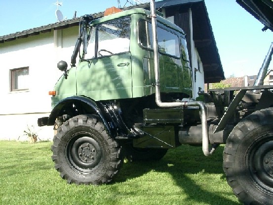

hatte hier an meinen alten 406er nach meiner Meinung nach die einfachste Lösung.
D.h. ab Krümmer ein Stück Flexrohr, dann ein Stück gerades Rohr mit 90°Grad Bogen. Dieses Teilstück ist fest mit dem Rahmen verschraubt. Der Traktorschalldämfer ist dabei nur aufgesteckt.
Siehe Anlage

Hallo, falls es dir weiter hilft, ich habe bei meinem Cabrio den Auspuff so befestigt, das ich unten die Schraube des Überrollbügels zum Halten eines gelaserten Blechbiegehalters und oben eine seitliche Bohrung genutzt habe. Dort hinein habe ich zwei Gummidämpfer zum Entkoppeln der Vibrationen eingebracht und den Auspuff schwimmend an diesen befestigt. Vorteil beim Festen Fahrerhaus ist, das du den Auspuff weiter oben befestigen kannst, was das Schwingungsverhalten verbessern sollte und den Verschleiß an den Befestigungeteilen mindert..
Inzwischen habe ich um das Endrohr Lochblech geklammert, damit ich mir beim Einsteigen nicht die Schulter verbrenne.
Die Drehung des Rahmens wird durch die beiden Flexstücke und die Gummilagerung ermöglicht.
... hört sich übrigens cool an das Ding beim Durchbeschleunigen!!! 8)
Grüße
Alain

#224068
das ging mir mit meinem TÜV MAnn genau so. Er hat mir gesagt, das es eine saubere Arbeit ist, die ich gemacht habe. Wichtig sei ihm nur das Lochblech, das verbrannte oder angeklebte Finger am heißen Auspuffrohr verhindert. Er hatte erst auf meine Frage hin den Auspuff näher betrachtet...(Foto Zeit die Probefahrt mit "Verwindungstest" vor der Lochblechmontage)
Grüße und frohe Weihnachten an die Auspuffhöherleger!
Alain
