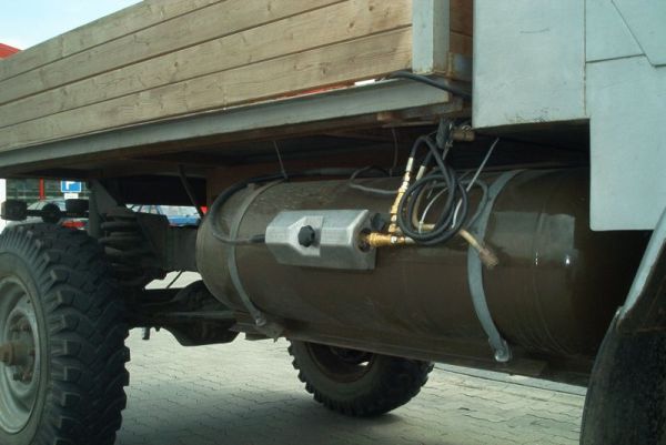

#37052
Moin Stefan,
das ist der LPG-404
Das Fahrzeug hat den Motor vom 250E (M114?) und ist auf monovalenten Gasbetrieb umgerüstet, d.h. kein Benzintank mehr.
Was mir besonders aufgefallen war: der Motor läuft unglaublich leise, im Standgas fast nicht zu hören.
Gruß Ulli
