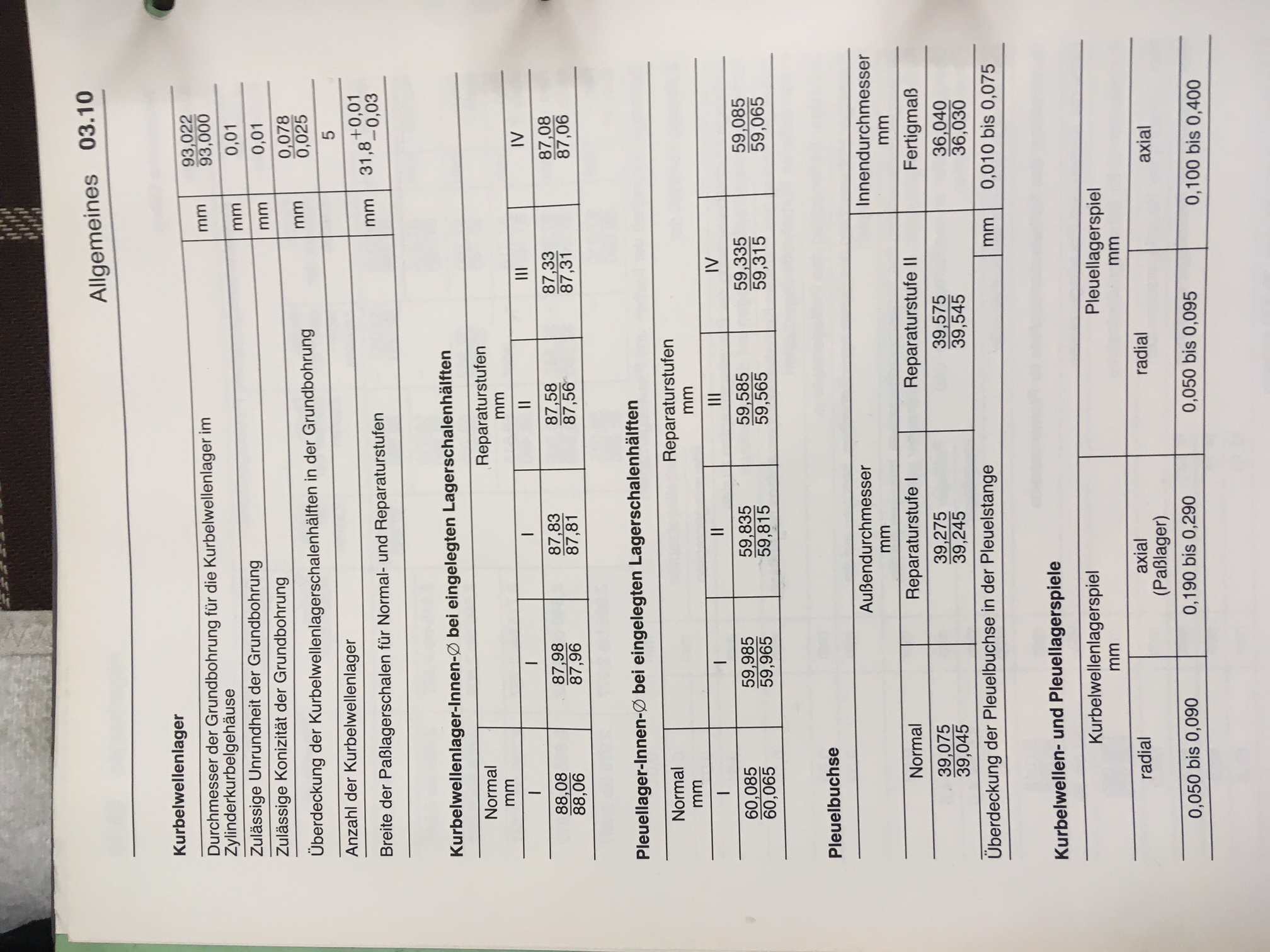

gestern musste ich bei meinem 406 (U 70, Baujahr 1967) die Doppelkupplung einstellen, da die Zapfwellenkupplung nicht mehr getrennt hatte. Das hat zwar problemlos geklappt, leider ist mir dabei aber aufgefallen, dass sich die Kurbelwelle ziemlich weit axial verschieben lässt.
Jetzt stellt sich für mich die Frage, wie viel Spiel hier zulässig ist?
Offensichtlich habe ich auch ein unvollständiges WHB. Unter „03.11 - Kurbelwelle aus- und einbauen“ finde ich zwar den Hinweis bei Punkt 21: „Mit Sonderwerkzeug Nr. 7 und Nr. 8 axiales Laufspiel der Kurbelwelle prüfen. Tabelle siehe 1.1/1“, diese Tabelle kann ich aber leider nicht finden.
Vielleicht kann mir hier jemand weiterhelfen?

Hallo Stefan
hier die gesuchte Seite

vielen Dank für die schnelle Hilfe, diese Seite fehlt mir tatsächlich.
Habe das gleich noch einmal nachgemessen und scheinbar hat es schlimmer ausgesehen, als es ist. Mit einigermaßen genauer Messmethode mittels Messschieber konnte ich zwischen 0,25 und 0,30 mm ermitteln, das wäre ja noch an der Grenze.
Der Motor hat eigentlich erst 3000 Betriebsstunden. :shock:
