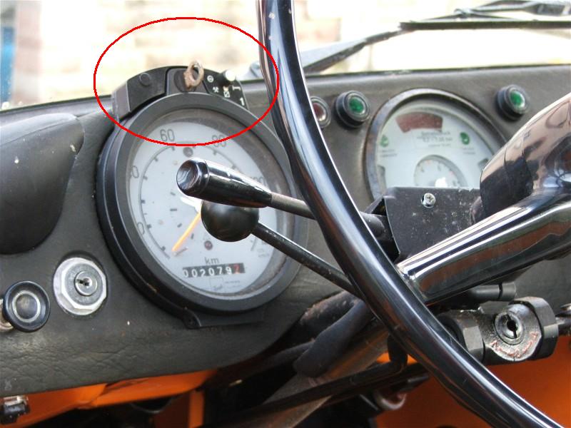

Lösungsweg 1 wenn einer verbaut ist:
Lasse ihn prüfen ( Prüfung muss spätestens alle 24 Monate erneuert werden). Die Preise varieren, aber so p mal schnauze sollten es zwischen 150 und 250 euro sein.
Lösungsweg 2 wenn noch keiner verbaut ist:
Lasse dir an dein Originales Angleichgetriebe einen Impulswandler setzen und rüste dir einen VDO 1324 nach. So bist du auf der sicheren Seite und kannst Privat auch mal ohne "Scheibe" fahren. Dies ist jedoch nur rechtlich legal wenn mindestesn ein Bauteil der Originalen anlage verwendet wird, ansonsten heißt es - digital (lösung 3)
#316401
Lösungsweg 3 wenn noch keiner verbaut ist:
Fahren zur nächsten 57b Werkstatt und lass dir einen neuen einbauen, dies ist dann der DTCO1381 (digitaler) , der ist a teuer, muss ständig betrieben werden (sonst schreibt er "Fahrt ohne gültige Karte") die DU als Halter und Fahrer begründen/erklären musst.
Lösungsweg 4 wenn noch keiner verbaut ist:
Montiere deine Anhängerkupplung ab und lass dir vom tüv deine Anhängelast auf 0kg setzen. Vorsicht aber dabei, bist du beim Schleppen oder Abschleppen ( 2 paar Schuhe) von jemandem oder etwas gilt wieder etwas anderes:
Abschleppen "Fahrzeug oder Gegenstand aus dem Gefahrenbereich entfernen , ergo bis zur nächsten Autobahnabfahrt oder dem nächsten Parkplatz" ist rechtlich gesehen diesbezüglich so wie wenn du nichts hinten dran hättest, wobei beim " Schleppen" - defektes Fahrzeug über bundesstrassen nach hause bringen- das abgeschleppte Fahrzeug rechtlich wie ein anhänger behandelt wird., ergo überschreitets du wieder die 7,5t.

Kurze Frage:
wenn ich meinen U1300 BJ85 9xkw aus irgend einen Grund von LKW als Zugmaschine umschluesseseln lassen moechte (Verkleinerung der Pritsche usw. ist klar) und den Mog nur privat nutze,
brauche ich jetzt einen Fahrtenschreiber? (bitte nicht mit EG Kontrollgeraet verwechseln).
Ja, brauchst du. Auch bei rein privater Nutzung. Auch wenn viele da anderer Meinung sind und auch TÜV und Polizei da oft auf dem Holzweg sind.
Siehe §57a (1) StVZO:
§57a Fahrtschreiber und Kontrollgerät
(1) Mit einem eichfähigen Fahrtschreiber sind auszurüsten
1. Kraftfahrzeuge mit einem zulässigen Gesamtgewicht von 7,5 t und darüber,
2. Zugmaschinen mit einer Motorleistung von 40 kW und darüber, die nicht ausschließlich für land- oder forstwirtschaftliche Zwecke eingesetzt werden,
3. zur Beförderung von Personen bestimmte Kraftfahrzeuge mit mehr als 8 Fahrgastplätzen.

Könnt Ihr mir im Rahmen der Unwisenheitsbeseitigung mal die Abrenzungen von EG Kontrollgerät und Fahrtschreiber anschaulich verständlich machen
Ein Fahrtenschreiber dient lediglich der Aufzeichnung der Geschwindigkeit, ein EG-Kontrollgerät zusätzlich noch der Lenk-, Arbeits- und Ruhezeit.
In der Praxis wird aber meist ein EG-Kontrollgerät verwendet, da es die Funktion des Fahrtenschreibers beinhaltet. Einen (etwas älteren) Fahrtenschreiber erkennst du daran, dass z.B. oben kein Umschalter vorhanden ist (siehe angehängte Bilder).
Wie sieht Du es bei (meiner) Zugkombination
U411, 3,5 t plus Zahnstangenkipper 4,1 t
a) Gesamtmasse 7.6 t > 7,5 t Kontrollgerät
b) da der Kipper zHG 20 km/h kein Kontrollgerät
Fahrtenschreiber ist schon mal nicht nötig, da Zugfahrzeug unter 7,5t. Bei reiner LoF-Nutzung oder H-Zulassung wäre auch kein Kontrollgerät nötig.
Ich würde mal vermuten, dass da aus der EG-Verordnung die folgende Ausnahme greift und demzufolge kein Kontrollgerät nötig ist:
b) Fahrzeuge mit einer zulässigen Höchstgeschwindigkeit
von nicht mehr als 40 km/h;
Es ist hier ja ausdrücklich nicht von der bauartbedingten Höchstgeschwindigkeit die Rede sondern von der zulässigen.

Fahrtenschreiber (1970)
EG-Kontrollgerät (1983), analoge Version, für 1 Fahrer. Bei 2-Fahrer-Version ist auch links neben dem Schlüssel noch ein Drehknopf
