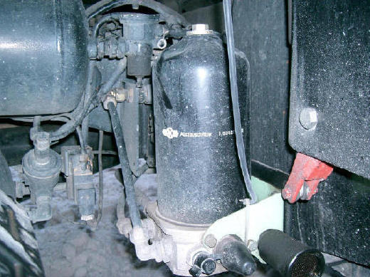

Hallo Unimog-Freunde.
Kann mir jemand von euch sagen, wo man diese Patrone( Austauschfilter)
noch bekommen könnte ?
Laut DB nicht mehr Lieferbar.
Auf der Patrone steht:
I/83525/0061 Fa. Knorr.
Für sachdienliche Hinweise wäre ich sehr dankbar, insbesondere aber die
Freiwillige Feuerwehr, wo der Mog noch im Dienst ist!
Viele Grüße
Jörg
Unimog RW -1 006.jpg (96.21 KiB) 3720 mal betrachtet

Teilenummer: I835250061Typnummer:
Beschreibung: Filterpatrone
Produkt Status: Veraltet
Das meint der Knorr-Bremse Katalog.
Einfach mal zu einem Knorr-Händler bzw LKW-Teilehändler und schauen, ob nicht alle Patronen gleich sind. Ist ja nur das Gewinde und der Dichtsitz wichtig. Der Rest passt dann sowieso.

Servus Jörg und andere Interessierte,
habe vor kurzem diesen Beitrag gelesen: ich versteigere im Moment so eine Lufttrocknerpatrone (wie du sie suchst, oder?)
Artikelnummer von Knorr: 83525/0061
Bei Interesse einfach mitbieten:
https://www.ebay.de/itm/183103922190?ss ... 1558.l2649
Viele Grüße
Josef

gibt es irgendeine Möglichkeit, hier einen alternativen Filtereinsatz zu verbauen? Wenn ja, wie sähe diese Alternative aus?
Man ließt immer mal wieder vom TB1374/4 (bzw. dem Nachfolger TB 1374/4x) von Mann+Hummel. Aber ich glaube, das ist kein direkter Ersatz für unsere Knorr Lufttrockner bzw. auch von Fahrzeug zu Fahrzeug unterschiedlich. Zumindest spuckte der Catalog von Mann+Hummel für meinen Mog keine Treffer aus.
Beste Grüße
Henrik
