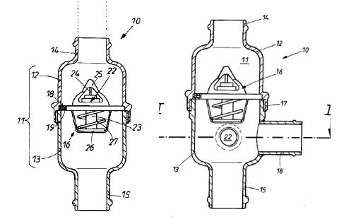

#125018
Hallo Markus,
ich glaube muss noch einmal etw2as erklärt werden
Anbei ein Bild, links ein Thermostat ohne, rechts mit Bypass.
Im linken wird in der Ventilplatte eine kleine Öffnung sein, die rechte hat keine Öffnung, dafür einen zusätzlich Leitungsabgang.
Der wird auch als Bypass bezeichnet, wenn er direkt in den Motor zurückverbunden ist.
Dieser Anschluss wird aber des öfteren auch für den Anschluss eines Wärmetauschers für die Kabinenheizung benutzt. Dann würde ich es nicht als Bypass sondern als Zweiten Kreislauf bezeichnen
Das Foto zeigt einen sehr dicken Leitungsabgang, der meines Erachtens für einen Bypass zu großvolumig ist. Daher ist dies wohl eher ein Anschluss für den Zweiten Kreislauf.
Für eine reine Bypassfunktion muss der Volumenstrom doch geringer sein, welches man durch eine Reduzierung im Verbindungsschlauch erreichen könnte.
Hat man nur das Thermostat eingebaut wie links abgebildet, kann man auch eine Bypassverbindung durch ein dünne Schlauchleitung zwischen Kühlervorlauf und Kühlerrücklauf selbst herstellen.
Im Kühlerfachhandel gibt es so kleine Schlauchnippel die man von innen nach aussen in ein gebohrtes Loch der dicken Schläuche steckt und nun verschraubt und verbindet.
Hermann
#125042
Hallo Markus,
du hast es richtig verstanden, die anderen gezeigten Schlauchthermostate führen zu den von arne so geliebten Temperaturschwankungen!
Wenn solche Thermostate dargestellt werden, sollte man wissen ob es sich hier um Einkreis oder Zweikreiskühlungen handelt :shock:
Gruß Kurt
