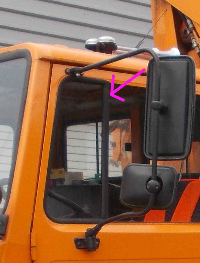

3762
Hier ein aktelles Bild. Der mit dem Pfeil markierte Bereich ist die Hinterkante.
Ich hoffe wir sprechen über das selbe Fenster.
Gruss Axel

ja wir sprechen über das richtige Fenster :-)
Das Fenster ist doch aber einiges größer als die Dichtung - wird also auch noch mit dem U-Profil gehalten.
