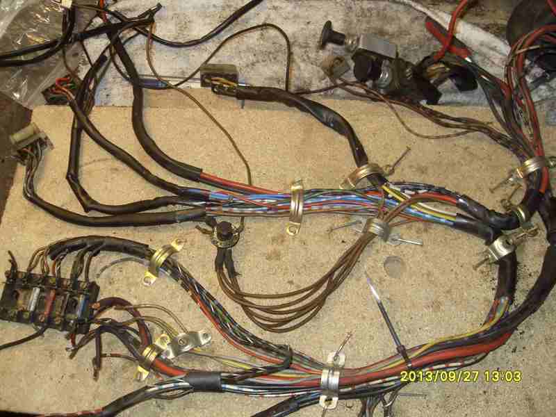

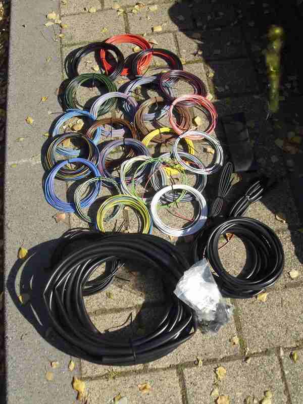

Ich habe auch erst einen komplett neuen Kabelbaum angefertigt für meinen Uniknick. Dann bist du sicher dass es passt. Baue den alten aus, mantele ihn zum Teil ab dass du die Kabel findest und befestige alles auf einer Holzplatte.
Vergleiche den Kabelbaum mit dem Schaltplan aus deinem Buch, messe alle Kabel, zähle die Anschlüsse und kauf dir das Material in den richtigen Farben und länge. Schon geht es los.
Gruss Nicolas
