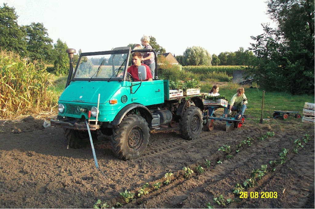

#64394
Schönes Bild :!:
Wenn Du genug Leistung im Mog hast kann man für den Alltag auf ein großes Getriebe verzichten.
Ich fahr im 6. mit 50 (1600U/min) in den Berg (8%) rein und beschleunige ohne Probleme auf 70km/H
Intersant wird das mit dem großen Getriebe erst wenn ich stetig mit schweren Klötzen durch die Gegend fahre.
Thomas

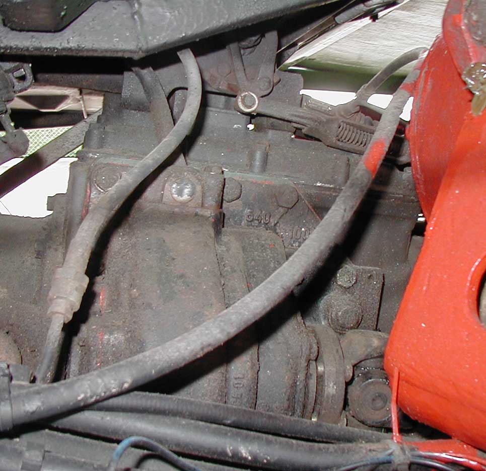

ich war mir heute einen 403 mit kleinem Getriebe anschauen (er hat halt ne schöne Rahmenseilwinde) ich habe mal ein Bild vom Nebenantrieb gemacht.
Da fehlt doch der Hebel für eine schaltbare ZW?
So wie ich das verstanden habe sind die Guss- Glocken der Getriebe ja gleich? Mich hat halt die 500 und 100 im Guss gestört und der Besitzer wusste es nicht so genau. :roll:
Das ist doch eine nicht schaltbare ZW?
Naja, iss mir so oder so zu teuer :cry: und dann hat er noch das kleine Getriebe.
So isses halt, bis ich mal was passendes gefunden habe :roll:
@Helmut:
Die Bilder hätte ich zwei Stunden vorher gebraucht :( dann hätte ich da auch mal nachgeschaut, da wusste der Besitzer leider auch nicht bescheid.
Kannst du mir die evtl. schicken?

#64637
Tja Thomas, so ist das Leben,
die Bilder stehen schon seit Ende letzten Jahres in der Bilder-Galerie. Mehr als Einstellen kann ich leider nicht für euch tun, ansehen muß man sie schon selbst :?
Das Gehäuse des Nebenabtriebes ist immer gleich, nur innen sind die zusätzlichen Zahnräder verbaut, die Gußzahlen 540/1000 sind immer eingegossen. Den Nebenantrieb kann man aber komplett gegen den schaltbaren austauschen, er ja nur außen angeschraubt.
