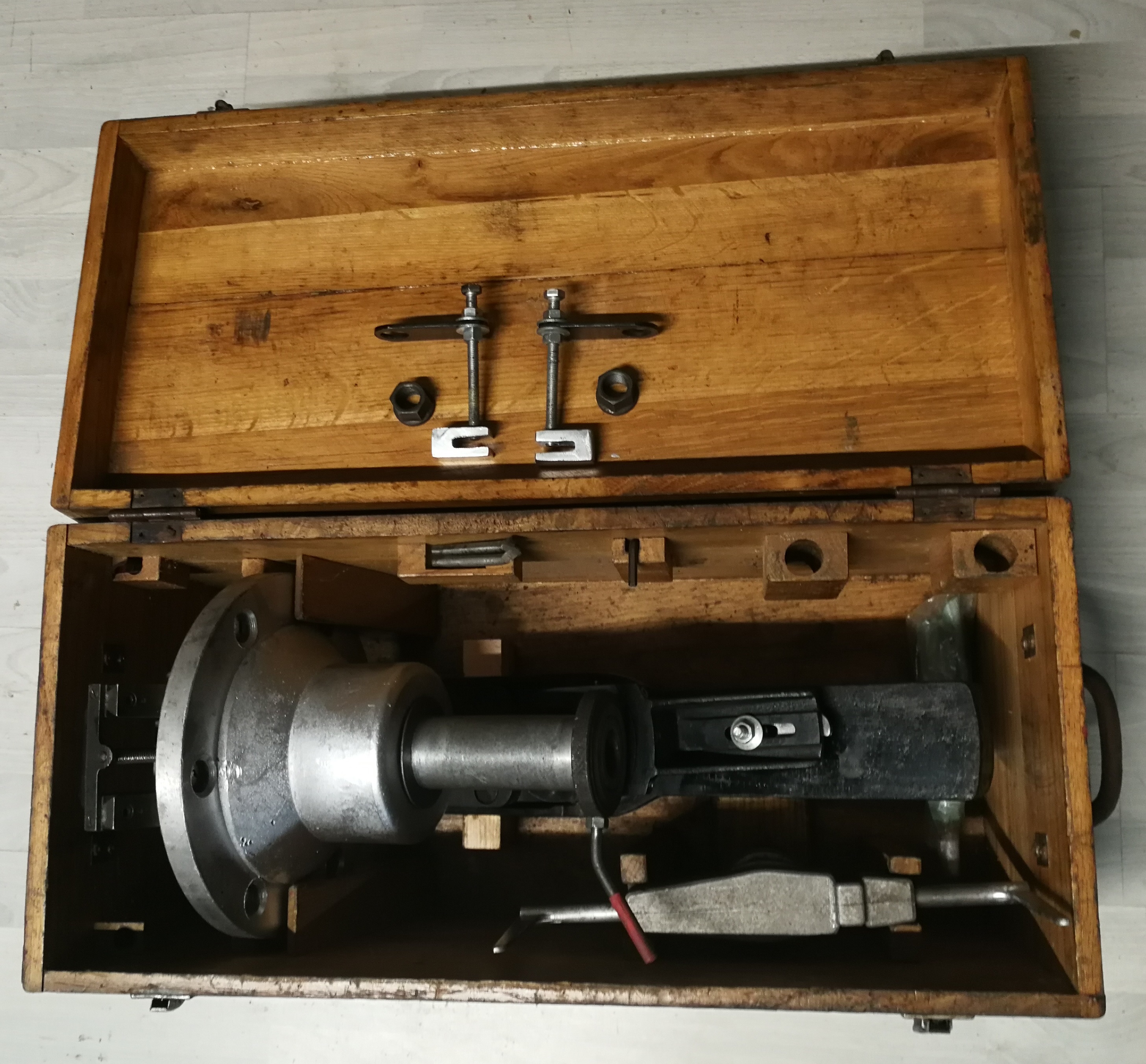

wir haben heute mal bei einem 411.118 die Bremse der VA neu belegt und zentrisch zur Radnabe abgedreht.
Hier ein paar Impressionen.

zuerst wird das Maß der Trommel mit der Lehre gemessen und das Gerät entsprechend eingestellt. Dann die Aufnahme an die Radnabe montiert und die Beläge mit den Haltern blockiert. Jetzt kann abgedreht werden.
Das Ergebnis ist überraschend. Die Trommel passt gut und die Exzenter lassen sich sehr genau und deutlich präziser einstellen.
