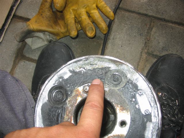

Der Deckel, vom BKV, gibt mir Probleme auf (siehe Bild), er löst sich langsam auf! Falls jemand einen neuen (gebrauchten) Deckel hat dann Bitte bei mir melden!
Werde jetzt erstmal versuchen den Deckel abzubekommen.
