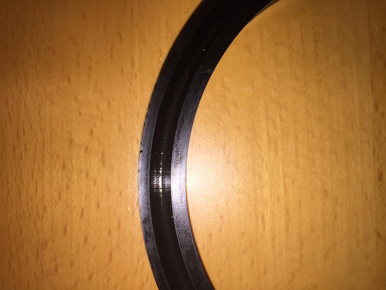

es ist natürlich schwierig aus der Entfernung eine Fehlerdiagnose zu machen. Dennoch will ich dir meine Erfahrungen schildern. Für meinen U 421.122 habe ich den gleichen Dichtsatz für den Wabco-Bremskraftverstärker versucht einzubauen. Es trat der gleiche Fehler auf, den du beschrieben hast. Das Bremspedal kam nicht zurück bzw. die Bremse löste nicht. Ums kurz zu machen:
Bei mir war der große Dichtungsring (der den Topf des Bremskraftverstärkers zum Hauptkolben abdichtet) innen mit kleinen Gumminoppen versehen. Diese Gumminoppen sollen den Dichtring im Kolben fixieren. Nur mein Kolben hatte dafür keine Aussparungen - somit trug der Gummiring etwas zu dick auf, was den Fehler zur Folge hatte.
Bitte prüf einmal deine alte Dichtung (hast du hoffentlich noch) und vergleiche mit der neuen.
Bei mir habe ich dann die alte Dichtung wieder eingebaut (sie war nicht schadhaft) - möglicherweise kann man auch die "Gumminoppen" wegschneiden???

leider sind die Noppen bei meiner Dichtung nicht vorhanden. Kann also als Ursache ausgeschlossen werden. Gibt es noch andere Ideen woran es hängen könnte? Anbei ein Bild der dicken Dichtung.
LG
Elmar
