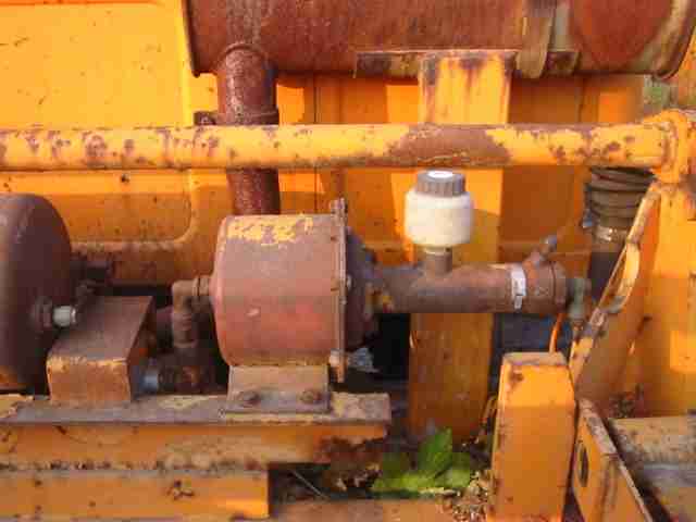

druckluftbetätigte hydraulische Bremsen gabs früher oft, die älteren Iveco-Magirus 7.5-10 tonner bremsen so, beim 1000er Unimog funktioniert das genauso. Hat den Vorteil, das Radbremszylinder innerhalb der Trommel verbaut werden kann und in den Maßen relativ klein gegenüber einem Luftzylinder sind. Bei den Ivecos sitzt ein ähnlich wie oben auf dem Bild zu sehender Betätigungszylinder ( bzw. 2) hinter dem Batteriekasten, beim 1000er Unimog links außen am Rahmen. Am Pedal befindet sich dann ein ganz normales Trittplattenbremsventil ( rein Druckluft), das steuert dann auch das Anhängersteuerventil mit an. Bei 406 & co sind das nur Druckluftunterstützte hydraulische Bremsanlagen.
