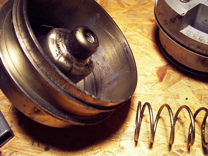

Hallo liebe Unimogfreunde,
Ich habe mir vor kurzem einen günstigen gebrauchten Bremskraftverstärker zugelegt, den ich restaurieren möchte, um den derzeit in meinem U406 eingebauten, etwas schwächelnden BKV (WABCO, Teilenummer 4620070427) zu ersetzen.javascript:emoticon(':(')

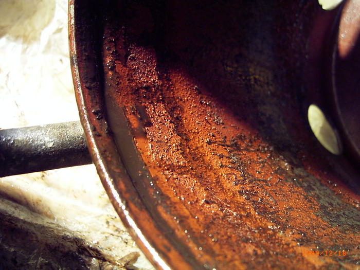

Der BKV ist bereits zerlegt, die Dichtringe sehen noch gut aus, aber die Gehäusewand hatte im Bewegungsbereich des Kolbens keine Beschichtung mehr und war bereits angerostet. Der Kolben sieht noch gut aus, hat aber auf der Innenseite ebenfalls keine Beschichtung mehr.
Nachdem ich nun alle (?) Beiträge zum Thema Bremskraftverstärker durchgelesen habe, bleiben einige Fragen offen, von denen ihr mir die eine oder andere vielleicht beantworten könnt:
Wie kann ich die Innenwand wiederherstellen lassen? Kommt ein chemisches Vernickeln in Frage?
Wo finde ich einen Betrieb zwischen Ulm und Memmingen, von mir aus auch sonstwo, der solche Einzelbeschichtungen am Gehäuse und am Kolben durchführt?
Mit welchen Kosten muß ich ungefähr rechnen?
Gerhard
der lieber ca. 300,-Euro für die perfekte Instandsetzung javascript:emoticon(':flex:')ausgeben möchte,
als bis zu 1700,-Euro für ein Neuteil zu bezahlen. javascript:emoticon(':rums:')javascript:emoticon(':rums:')

ich habe das selbe Problem, das der Bremskraftverstärker meines U406 undicht ist. Nach dem zerlegen habe ich gesehen, das auf der Innenseite die Farbe abblätter. In den Beiträgen steht das ihr den Bereich mit einer thermischen Spritztechnik versehen habt. Meine Frage, wie zufrieden seid ihr damit und wie ist die Haltbarkeit und Dichtigkeit?

2Stück Gehäuse+Arbeitskolbe entzinken+Hartchrom 0,05mm Schicht
1Stück Feder entz.+Zn blau+tempern, 1 Stück Kolben entzinken+Zn blau
div. Teile
Teile habe ich zuvor gereinigt und weitgehend blank geschliffen
Kosten 164,59€ incl. Versand, Jahr 2010
per Post von mir angeliefert
Email an Michele Lohr (oder Herr Harms)
Seit der Reparatur wird der Druck einige Stunden lang gehalten, kein Zischen oder Pfeifen mehr im Sillstand.
Gerhard
