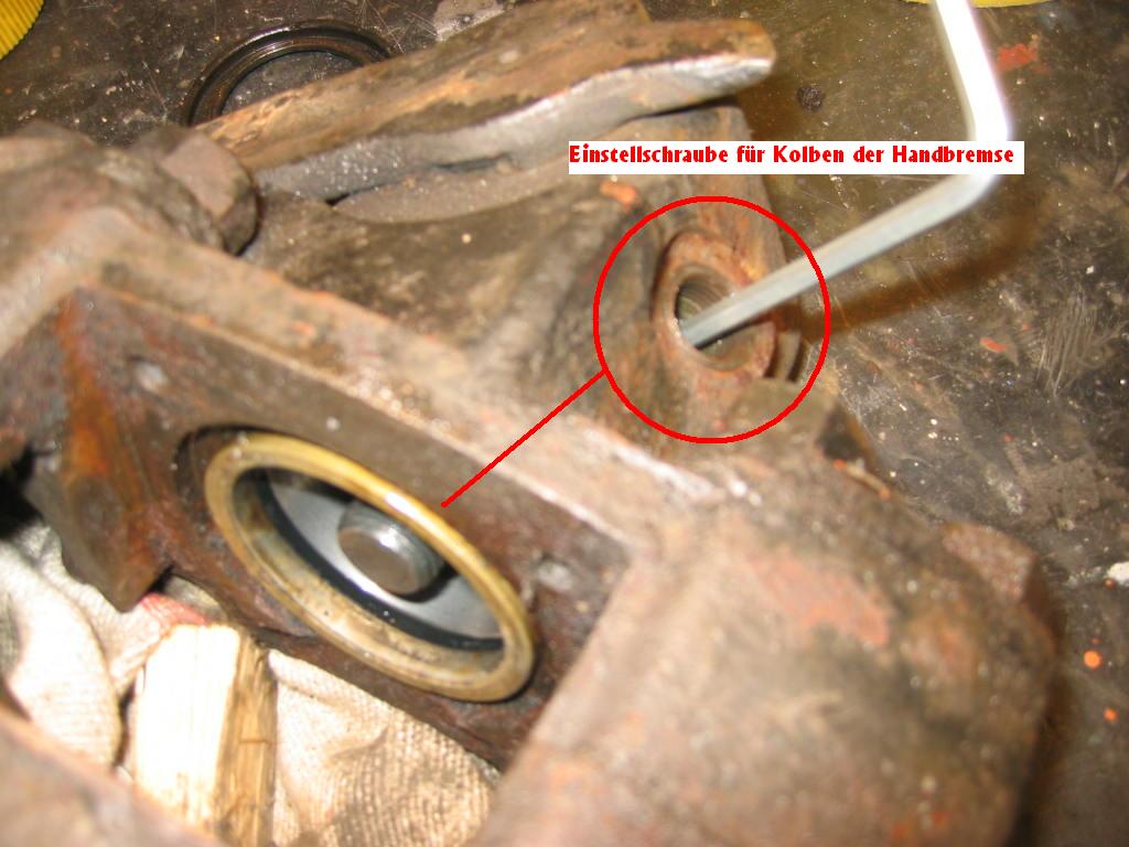

Der Gewindebolzen im Sattel gehört zur Luftspiel Einstellung bzw. Handbremse wo Du später mit dem Imbuss innen die Bremse einstellst. Also muss es mit samt Kolben erst mal ganz rein.
Ich rate dringend den Sattel komplett zu zerlegen da hinter der Mechanik ein O-Ring sitzt der zu 99% für undichtigkeit in Richtung handbrems mechanik zuständig ist.

es handelt sich bei diesem Bremssattel um ein Versuchsexponat, bevor ich mich an die Sättel meines 406er wage, und dort Repsätze verbaue.
Das mit der Einstellschraube ist mir jetzt klar geworden, siehe Bild 1.

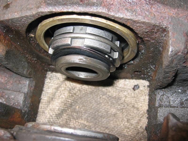

Ist die gekonterte Inbusschraube auf der Gegenseite auch eine Einstellschraube für den anderen Bremskolben, oder wofür ist diese gekonterte Schraube, siehe Bild 2
#298258
Das zweite ist auch ne Einstellschraube weil Du das Luftspiel für jeden Klotz seperat einstellen musst. Allerdings beides für die Handbremse. Betriebsbremse ist rein Hydraulisch.

Beim Zusammenbau ist wichtig, dass die Einstellteile mit dem Innengewinde auf dem Verstellgewinde NICHT festgezogen werden. Sie sollten bis ans Ende des Gewindes gedreht werden und dann eine halbe Umdrehung zurück.
Sonst kann es Dir passieren, dass sich beim Einstellen der Verstellteil im Zylinder dreht und dann kannst Du das Lüftspiel nicht einstellen.
