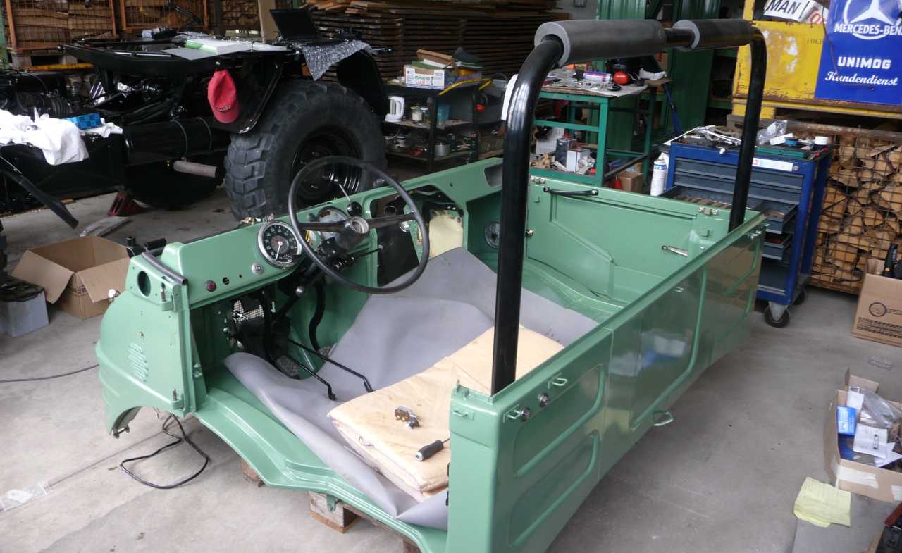

Der Verkabelungstest war bestanden und mit dem Anlassen des Motors gekrönt. Jetzt konnte mit dem Einbau der einzelnen Komponenten in das Fahrerhaus (oder auch Hüttn genannt) begonnen werden. Beim Ausbauen der Komponenten war die relativ große Höhe, gerade was das Arbeiten im Innenraum anbegeht, die dann nicht mehr normal im Stand durchgeführt werden konnten, hinderlich. Also beschloss ich, die Hütte erstmal so lang wie möglich auf der Palette am Boden zu lassen, um möglichst alle Komponenten zu verbauen, die im Vorfeld verbaut werden konnten. Es war ohnehin meist so herrliches Wetter, also warum sollte ich drinnen Schrauben. Mein "Arbeitstag" begann also somit, dass ich die Tore öffnete und mit einem Hubwagen die verschiedenen Arbeitsstationen, die ich alle auf Paletten hatte, rausfuhr. Zu guter letzer kamen dann noch die Hauptakteure, die Karosse und der Berner Werkzeugwagen mit dem großen Werkzeugsortiment.

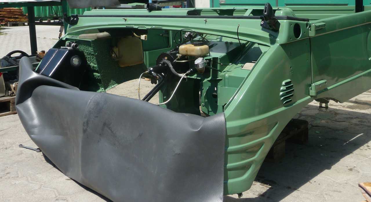

Also konnte es mal wieder losgehen. War das schön, nicht mehr wie Monate davor dicke Jacken anziehen zu müssen, um draußen zu Arbeiten. Das Arbeiten verlief in allen Lebenslagen: kniend, sitzend, liegend .... aber trotzdem waren es für mich mit die schönsten Stunden bei der Restauration. Denn die Karosse machte schnell Fortschritte, da alle Komponenten schon fertig restauriert in den Kisten auf den Einbau warteten. Es war herrlich, ein quasi "Neuteil", das in vielen Stunden Kleinarbeit wieder hergerichtet wurde, aus der Kiste zu nehmen und an seinem Platz zu verbauen. Das war wie Weihnachten und Ostern zusammen, und dann noch bei so herrlichem Sommerwetter und der baldigen Aussicht, mit dem Unimog fahren zu können. Aber dennoch trat immer mal wieder die eine oder andere Komplikation auf, so dass die vermeintliche Kleinigkeit zu einer kleinen bis mittelgroßen "Großigkeit" wurde, so dass erstmal der gefühlte Fertigungstellungstermin wieder mal etwas weiter in die Ferne rückte.
Bei einem Thema war ich mir über den Verbau nicht sicher. Dem Scheibenwischergestänge. Ich wusste nicht, ob das Gestänge und der Motor in einer bestimmten Position verbaut werden musste, also der Motor eine Endlagenposition hat (d.h. nach dem Ausschalten des Wischers noch in die Ausgangs- bzw. Endlage zurück- bzw. weiterfährt) oder einfach stehen bleibt. Also hab ich den Telefonjoker gezogen und den Luggi angerufen. Er sagte mir, "da muasst ned aufpassn. Der schoit einfach so ab". Wie sich später herausstellen sollte, war die Information halbrichtig. Ja, so war es in den früheren Modellen, meiner hat schon die Endlagenposition. Dies hab ich erst kurz vor der Fertigstellung festgestellt, als der Motorraum und die Kabine schon mit allem vollgestopft und das Wischergestänge schwer extrem zugänglich war. Ich hatte keine Luist mehr, wieder Alles rauszubauen um das blöde Gestänge in der richtigen Position wieder neu zu verschrauben. Ich hab kurzerhand die Wischer aus der Führung ausgehängt und in der Ablageposition abgelegt. Jetzt durfte ich nur nicht vergessen, vor dem Einschalten des Wischer anzuhalten, um die Arme wieder einzuhängen. Aber das war für mich nicht schlimm, Cabriowetter ist schließlich Schönwetter, aber die Realität sollte mich bei der 1. Ausfahrt auf dem Rückweg vom Treffen am Königssee mit einem Platzregen einholen. Ich muss gestehen, ich bin heute noch so unterwegs. Es ist mir zwar nach wie vor ein Dorn im Auge, aber ich habe bisher weder ausreichend Motivation und Zeit gefunden, das Thema nochmal anzugehen. Wenn mir mal furchtbar langweilig ist, können wir mal darüber reden. Aber jetzt wieder zurück.

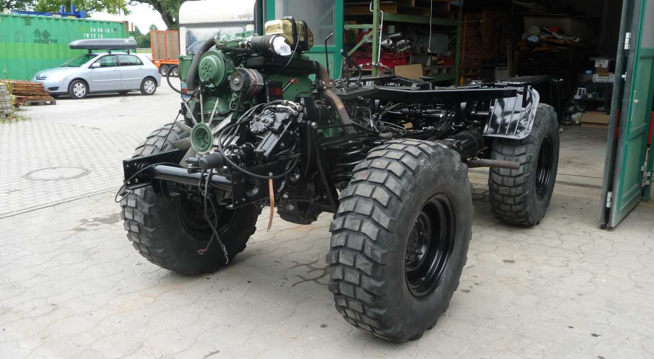

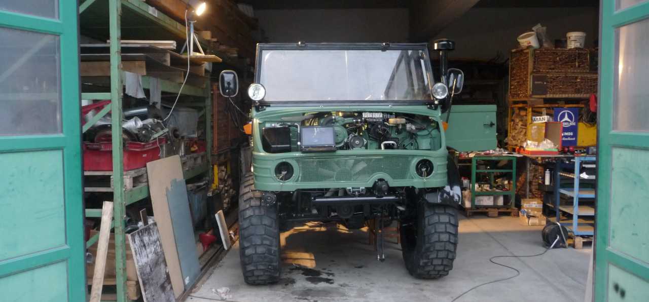

Die Schlingen wurden eingehängt, die Schäkel und Abstützhölzer auf dem Fahrgestell bereit gelegt, damit der frisch lackierte Rahmen nicht gleich verkratzt wird. Der Hanomag wurde gestartet, dessen brummig tiefer Motorklang und ganz charakteristisches Anfahrgeräusch mich jedesmal ergriff :lol: . Er rollte langsam an, wurde dirigiert, die Schlingen eingehängt und die Hüttn hochgehoben und dann gings weiter in Richtung Fahrgestell. Die Karosse hing leicht schräg nach vorn. Somit musste der Lader um die Karosse über die Motoroberkante zu bringen sehr weit anheben... und leider berührte dabei der Überrollbügel, den ich im Eifer schon verbaut hatte, die Schaufel und schrammte ein Stück daran entlang. Vom Entsetzten :shock: gepackt fuchtelte ich wild. Da ich nicht wollte, dass weitere Schäden entstehen, bestand darauf, nochmal abzusetzen und umzuhängen. Gesagt, getan, bzw. vielmehr gestikuliert und getan, aber auch beim 2. Versuch kam es zur leichter "Feindberührung", aber ich lies es laufen, es war nicht übermäßig schlimm. So senkte sich langsam mit der Hilfe von weiteren helfenden und lenkenden Händen die Karosse langsam auf Fahrgestell bzw. den eingeschobenen Balken. Dann war es vollbracht. Die Karosse lag vollständig auf und die Schlingen konnten entfernt werden. Überglücklich :D musste natürlich ein Hochzeitsbild gemacht werden. Ich konnte zum Glück die Kamera zwischendrin kurz laden, so dass es wieder für ein paar Bilder gereicht hat. Trauzeugen waren mein Vater und ich, den "Pfarrer" gab mein Verwandter, ministiert hat noch ein Mechaniker.
Es war ein unbeschreibliches Gefühl, wenn nach monatelanger Trennung die Karosse wieder drauf war, es wieder richtig nach Unimog aussah und die 1. Ausfahrt gefühlt nicht mehr weit weg war :D . Aber bis dahin sollten doch noch so einige Schrauberstunden vergehen, das ist doch hin und wieder die eine oder andere Kleinigkeit gab, die zur Großigkeit mutierte. So zum Beispiel die Heizung, über die ich in der nächsten UVG und leider noch weiteren folgenden berichten werde.

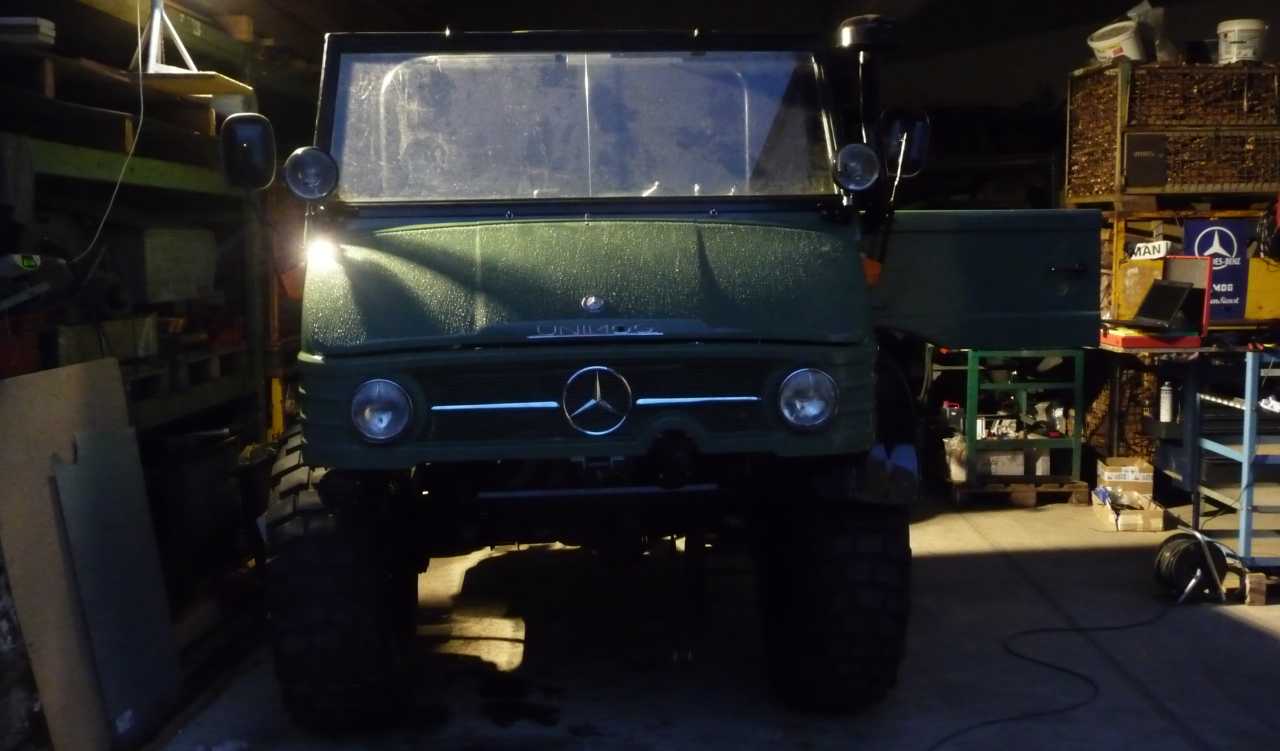

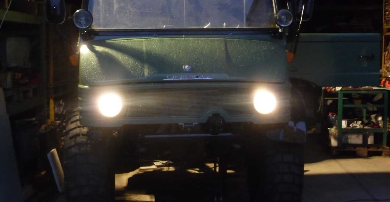

Abends habe ich den Mog in sein Nachtquartier zurückgeschoben, aber dann ging die Party erst richtig los :party . Die Schweinwerfer wurden eingebaut, angeschlossen und zur Feier des Tages angemacht. Er bekam dann auch noch als Vorgeschmack den Stern und die Zierleiste zur Anprobe. Ich fand, es steht ihm sehr gut. Zufrieden und nach einem langen Tag ging es nach Hause.
