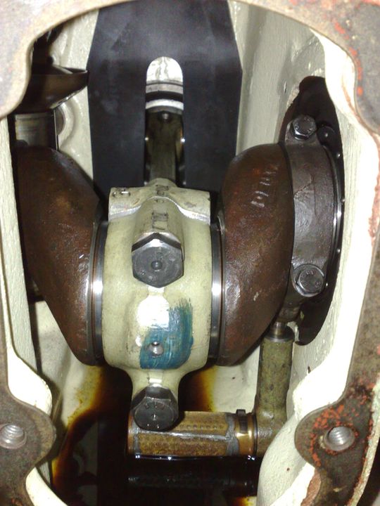

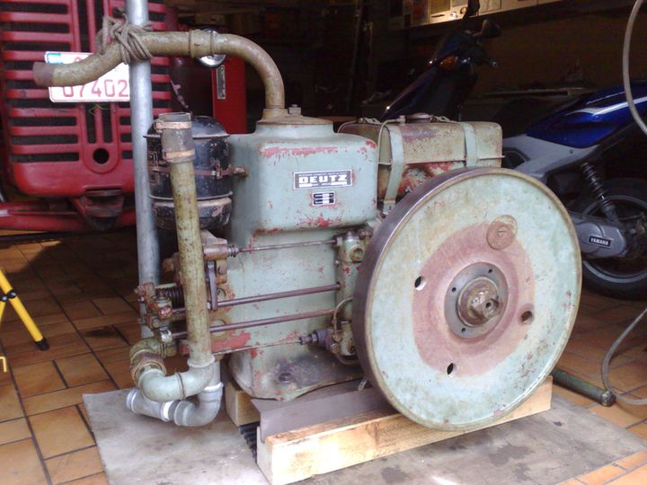

Mein neues Schätzchen ist innen schöner als außen, wie Ihr auf den beiden Fotos erkennen könnt. Im Innern war kein einziger Rostfleck zu entdecken gewesen.
