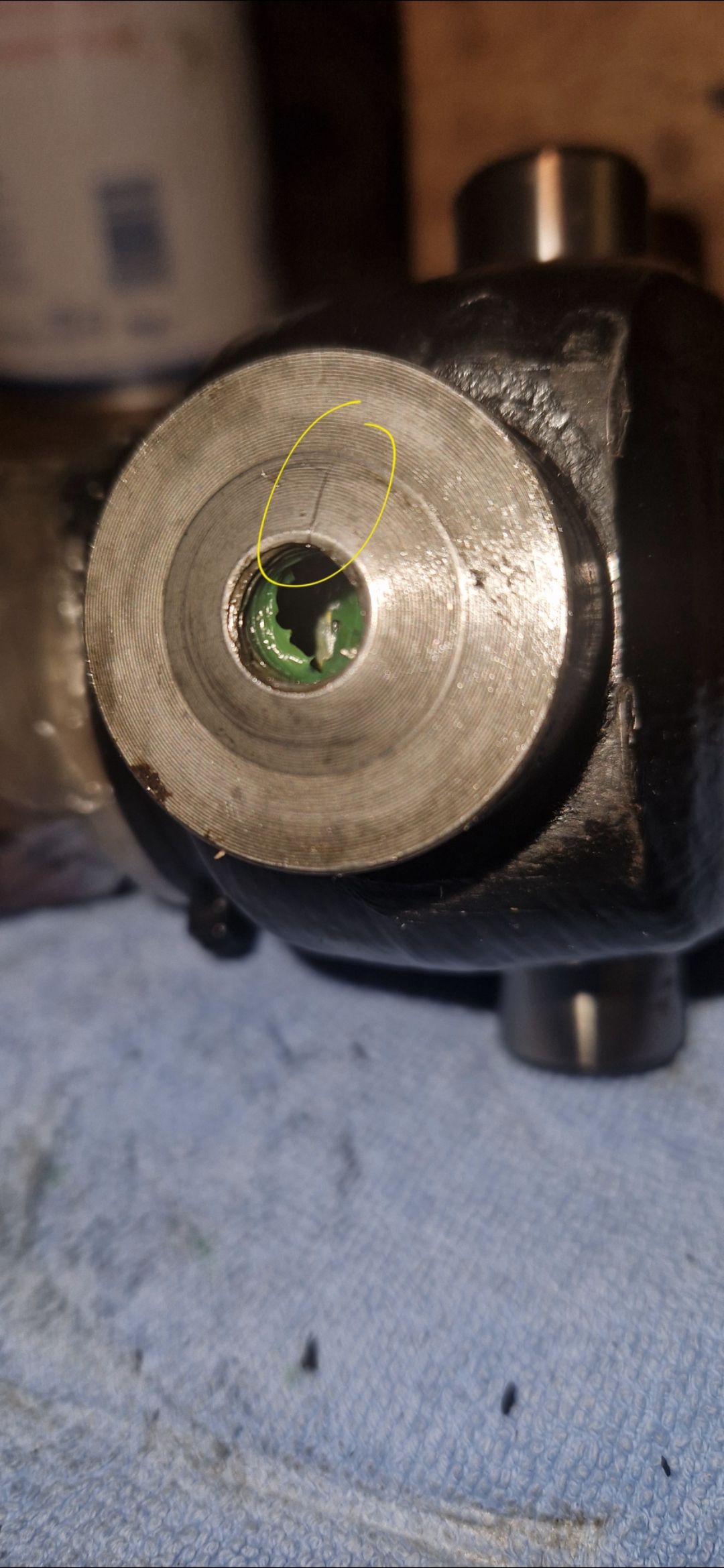

Hi zusammen,
Hab jetzt die ersten Teile eingepresst. Überraschenderweise fängt die Welle schon leicht an zu klemmen wenn man beide Buchsen 70-80% eingepresst hat. Ist das nornal? Hat hier keiner Erfahrungen dazu gemacht? In dem Bild habe ich beide Buchsen weiter eingepresst bis die Sicherungsringe passen. Aber die Leichtgängigkeit der Welle ist weg. :?:
Danke und Grüße
Andreas
#574573
Hallo nochmals zusammen,
Meine Sorge hat sich bewahrheitet. Die Buchse ist gerissen beim einpressen gegen den Sicherungsring. Auch konnte ich trotz gerissener Buchse auf der Gegenseite nicht den Sicherungsring einlegen. Mir fehlen aktuell die Ideen wie es funktionieren könnte. Eigentlich dachte ich auch es wäre relativ klar und unkompliziert...
Wenn jemand solch ein Doppelgelenk mal auseinander genommen und wieder zusammen gebaut hat wäre ich um jeden Tipp dankbar!
Andreas

Hallo Andreas
hast duvorher die Bauteile zusammengesteck und das Gesamtmaß mit dem Innenmaß zwischen den beiden Sicherungsringen verglichen?
Wenn ich die dicken Lackschichten auf den Bildern so betrachte, könnten da die notwenigen Zehntel verloren gehen.
#574579
Hallo Andreas,
die Information von Helmut solltest du schon genauer prüfen.
Wie groß ist der Innenabstand der beiden Nuten für die Sicherungsringe im Mitnehmer.
Das verglichen mit den Außenmaßen der aufgesteckten Nadelkäfige auf den Wellenstummel.
Mir scheint es auch so als wenn es da einen Maßunterschied gibt und es deshalb nicht passt.
