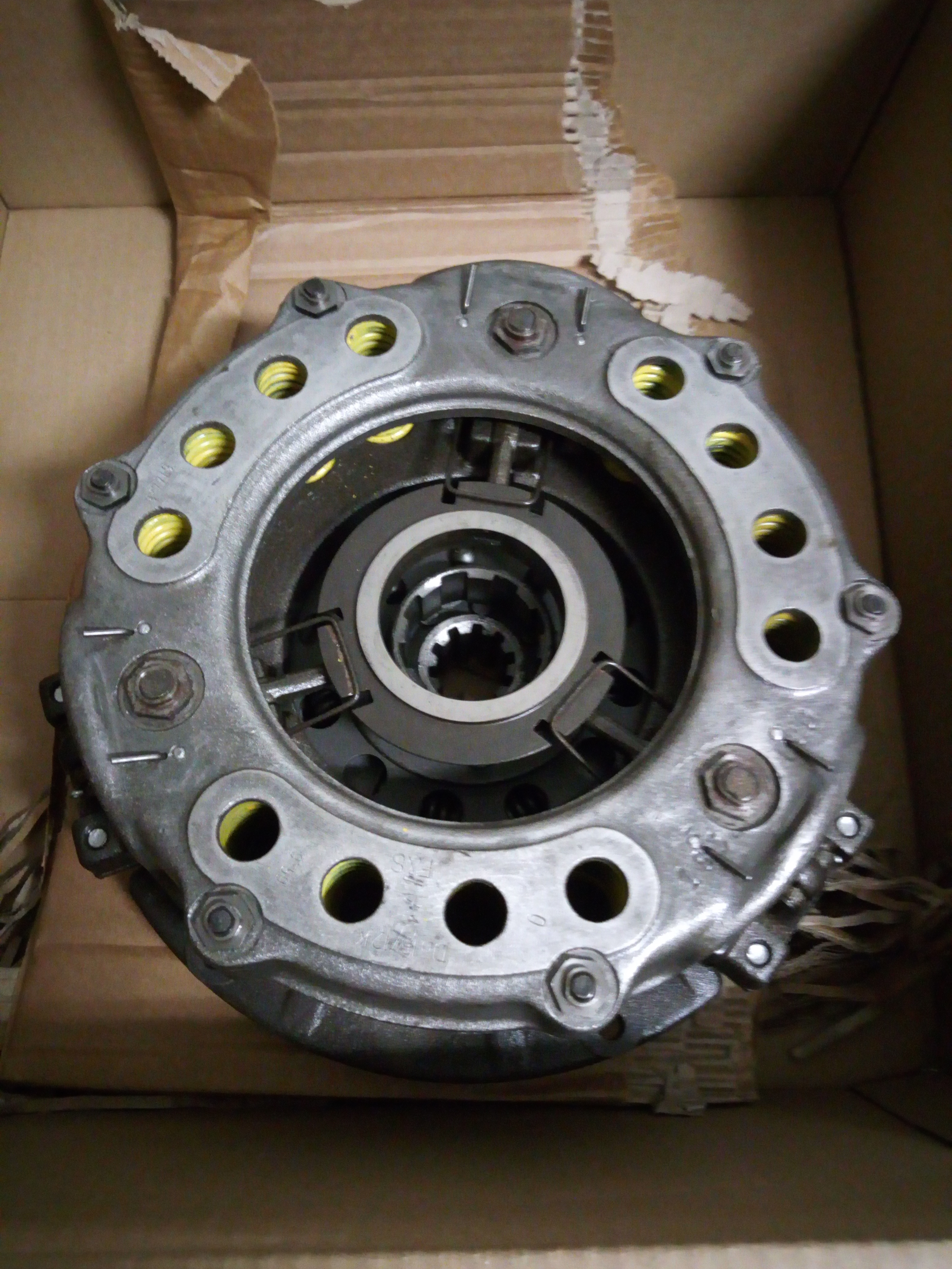

Hallo Forumsgemeinde,
gestern ist meine Doppelkupplung vom Überholen zurückgekommen.
Es wurden beide Scheiben getauscht, alles gereinigt (sandgetrahlt), was genau gemacht wurde,
ist in der Rechnung nicht aufgeführt.
Laut Aufbereiter muß die Kupplung nicht zentriert werden, sondern kann so eingebaut werden.
Kostenpunkt 500,00€ + Märchensteuer und Versand.
Gruß Michael
