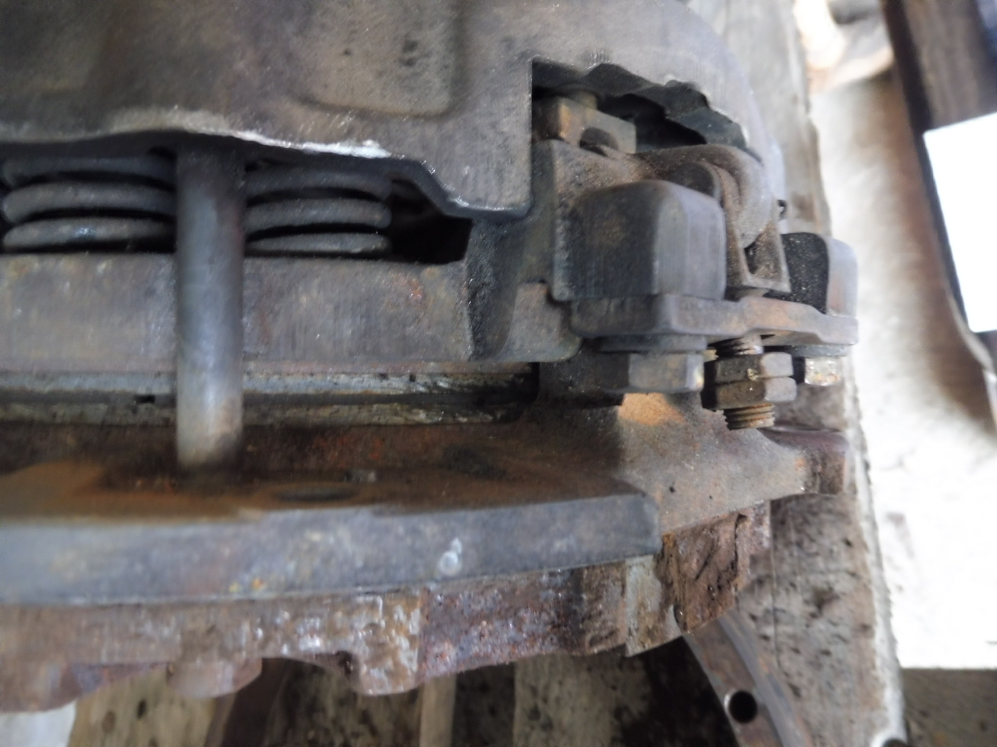

Hallo Forumsgemeinde,
nachdem nun bei meinem Mog 411.120 Bj. 63 Rahmen und Achsen zusammengebaut sind geht´s an den Motor.
Das Getriebe hab ich ja schon überholt, jetzt soll die Kupplung drankommen.
Nachdem ich jetzt ca 40 Seiten der Forumssuche gequält habe, schreibe ich einen neuen Thread.
Meine Frage an euch.
Würdet ihr die Doppelkupplung selber überholen oder es von einer Fa. machen lassen.
Bin mir hier halt nicht sicher was besser ist.
Wenn ich es selber mache und mir fliegt irgendwann die Kupplung um die Ohren, würde ich mich schwarz ärgern.
Andererseits koste eine Überholung ca. 600 € evtl. sogar mehr.
Die E-Teile kosten natürlich auch noch.
Was könnt ihr mir Raten.
Gruß Michael

Servus Michael,
Für mich geht aus deiner Frage noch nicht genau hervor, was du evtl. selbst machen willst oder nicht. Geht es um den Aus-und Ein-bau der Kupplung oder das instandsetzen der Kupplung an sich, d.h. tauschen von Reibbelägen, Druckplatten, Federn etc.?
Ich würde so machen:
Montage: selbst machen ( das Getriebe hat doch auch schon gut geklappt, da ist die Kupplung auch kein Problem mehr).
Kupplung überholen: Machen lassen bzw. AT Teil kaufen. Ich kann mich erinnern, dass deine Eingangswelle ziemlich ausgearbeitet war. So wird auch die Nabe der Kupplung aussehen und muss z.B. neu

Hallo Mogler,
tut mir leid, wenn das unverständlich rüberkommt.
Hab die Kupplung schon ausgebaut.
Es geht mir nur ums überholen.
Im WHB ist das zwar beschrieben aber wenn die Kupplung nicht sauber zusammen gebaut und eingestellt wurde, kann es doch zu Problemen kommen, denke ich.
Andererseits würde es mich schon reizen, das selber zu machen.

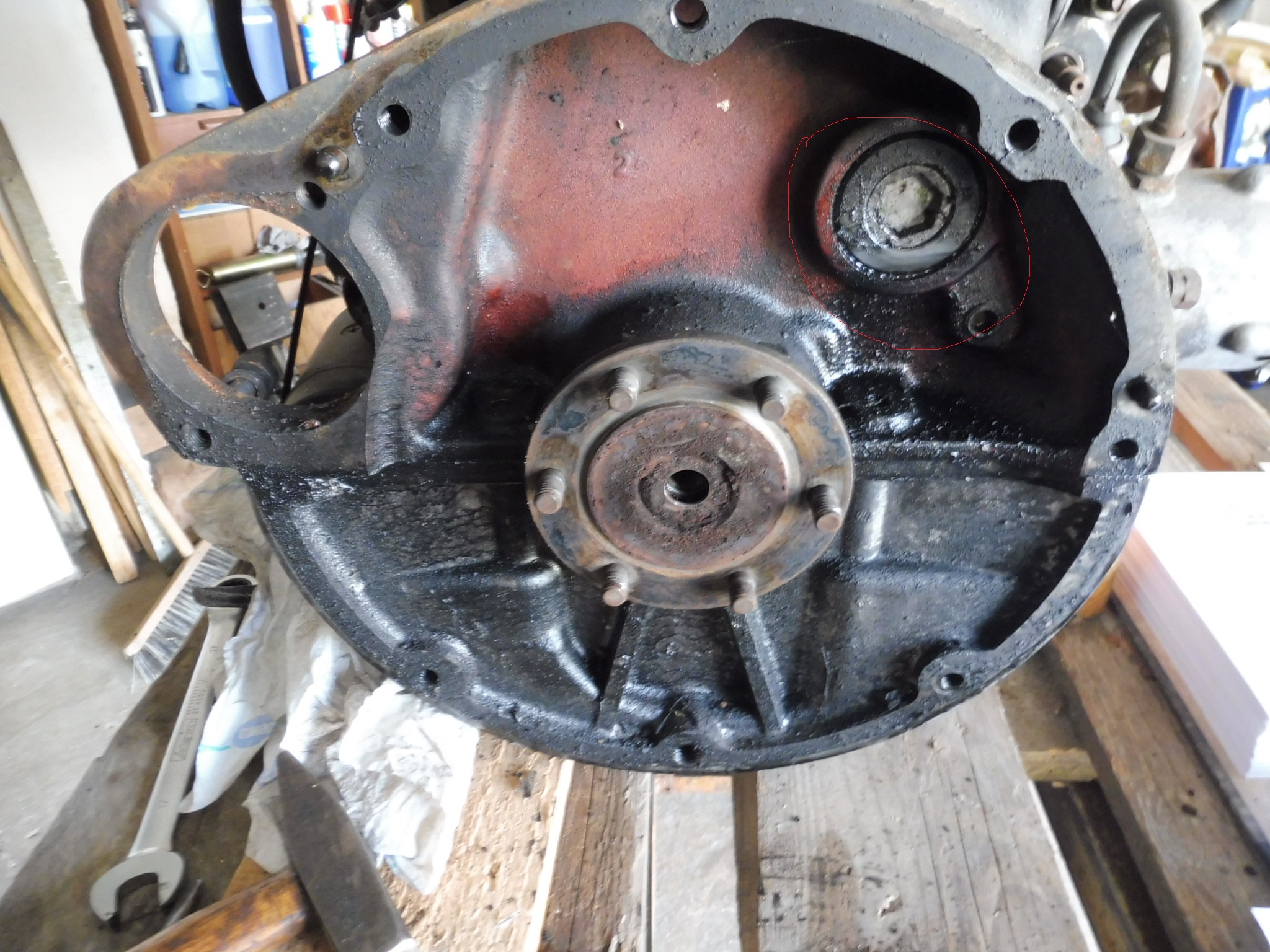

muss mal kurz vom Thema abschweifen.
Nachdem ich die Schwungscheibe abgebaut habe, fiel mir eine Undichtigkeit bei dieser Schraube (Rot umrandet) auf.
verschlussschraube hinten rechts.jpg (887.9 KiB) 3817 mal betrachtet
In meinen beiden E-listen finde ich diese Schraube nicht, oder ich seh den Wald vor lauter Bäumen nicht.
Im WHB habe ich auch nichts gefunden.
Kann ich die Schraube einfach öffnen, ohne dass mir etwas entgegenkommt?
Gruß Michael
#556439
Hallo Michael,
Das ist keine Schraube.
Es ist das hintere Nockenwellenlager vom OM636.
Und das findest Du in der Et Liste vom Motor. Wird seitlich im Block mit einer Stiftschraube gesichert.
Jochen
#556443

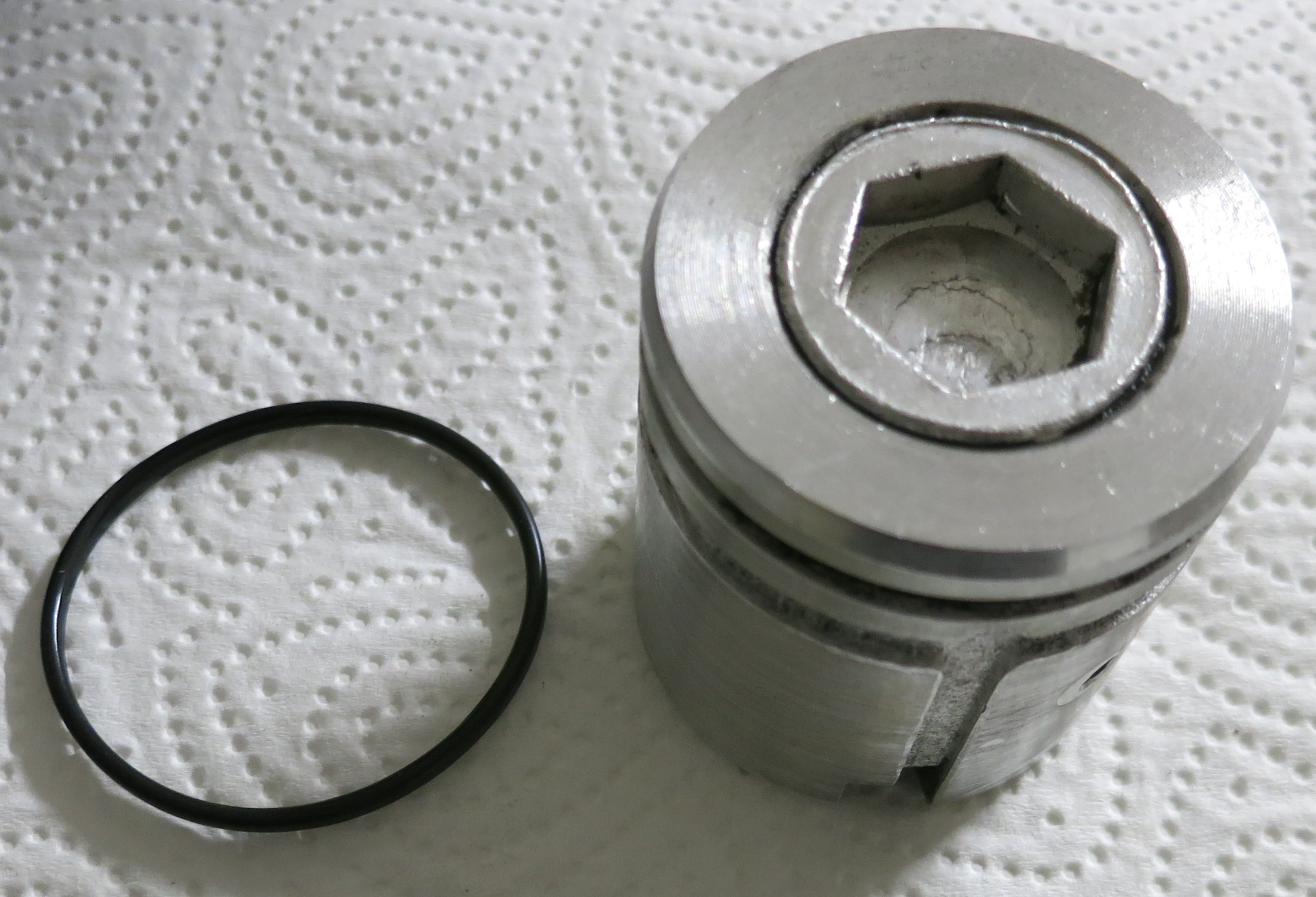

das ist wie Jochen schon geschrieben hat das hintere Nockenwellenlager. Normalerweise ist es mit Dichtmasse eingeklebt. Späte OM 636 haben im Lager eine Nut eingestochen und einen O-Ring zur Abdichtung.
Der Sechskant lädt zwar zum drehen ein, dient aber nur zur Ausrichtung des Lagers. Seitlich ist eine Schlitzschraube, die über eine radiale Bohrung das Lager axial sichert. Diese Lager müssen unbedingt richtig eingebaut werden, da es Gleitlager sind, die hydrodynamisch geschmiert werden.
Gleiches gilt auch für das mittlere und vordere Lager. Achtung, das vordere Lager ist über die Sonderhohlschraube der Kipphebelschmierleitung gesichert.
Grundsätzlich gillt, dass der Motor nicht gedreht werden darf, wenn eine Nochenwellensicherung herausgeschraubt wurde. Das/ die Lager können sich verdrehnen/mitdrehen.
Markus

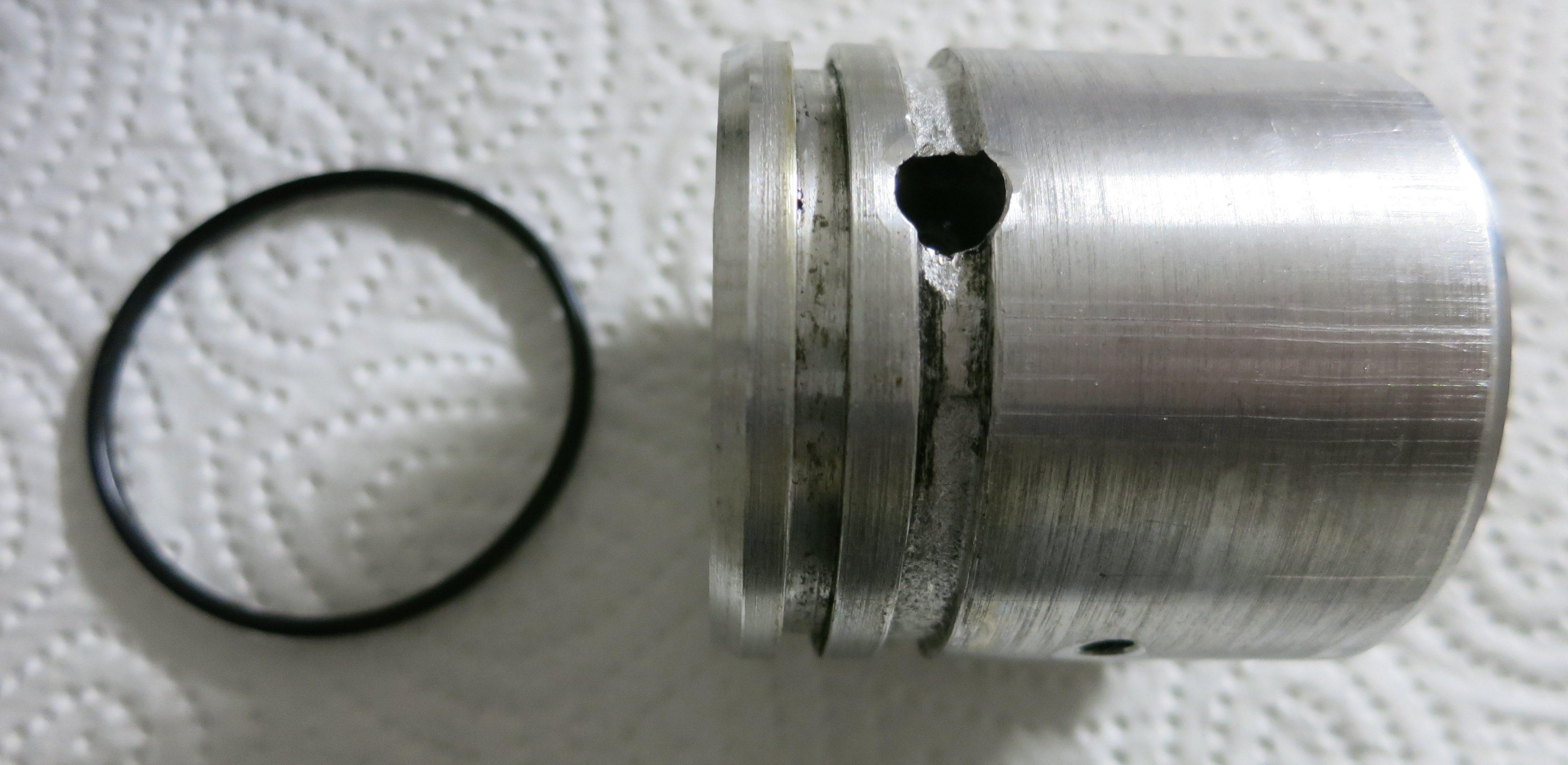

wer hat hier etwas von Abdeckung geschrieben? Das ist das Nockenwellenlager!!!
Das hat zwar gar nichts mit der Doppelkupplung zu tun, aber bevor es Bruch giebt, ein paar Bilder.
:arrow: Das Lager muss richtig eingesetzt werden, sonst läuft es trocken. Am besten Drehwinkel/Position am Gehäuse vor Ausbau markieren.
Markus

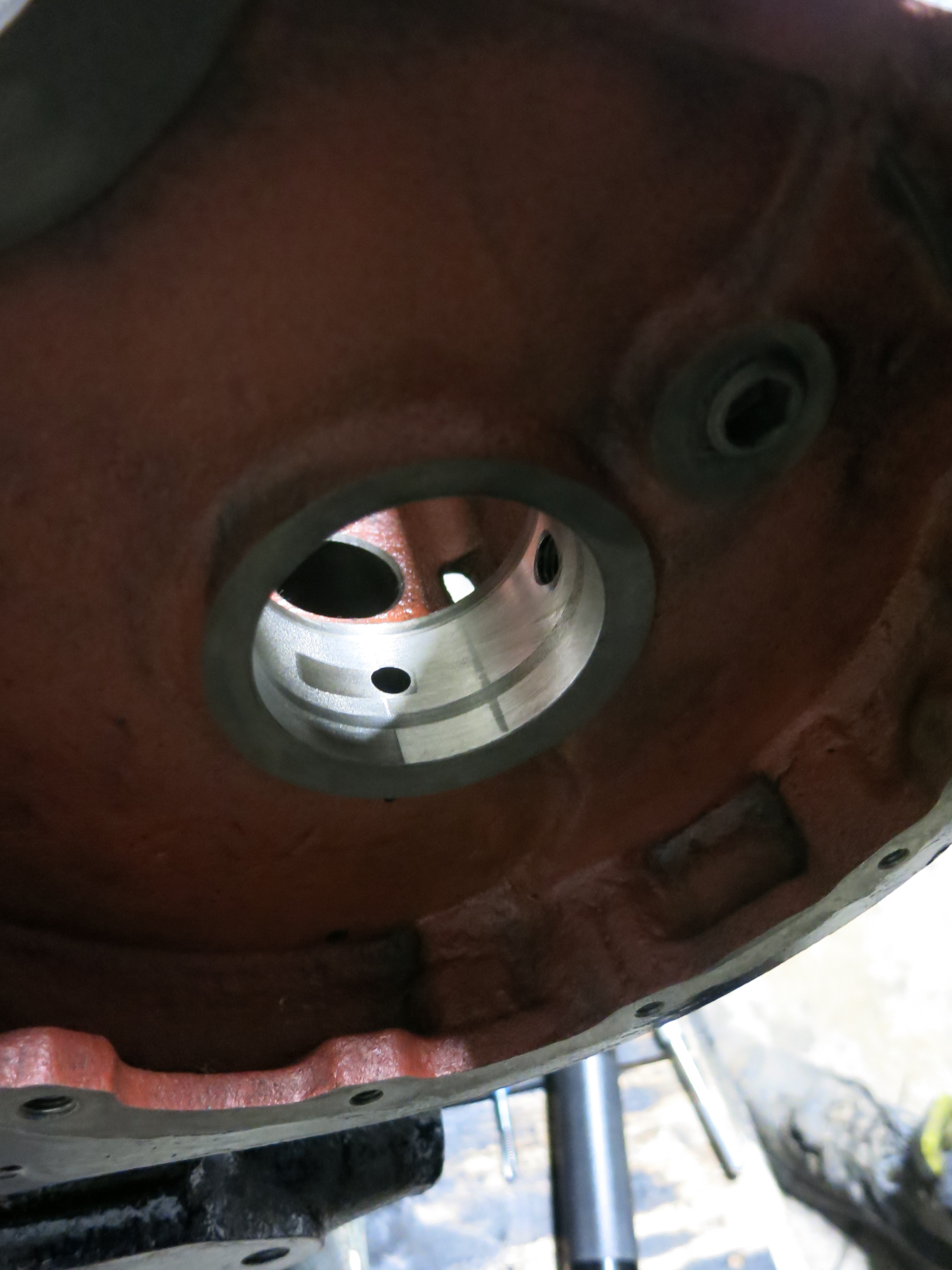

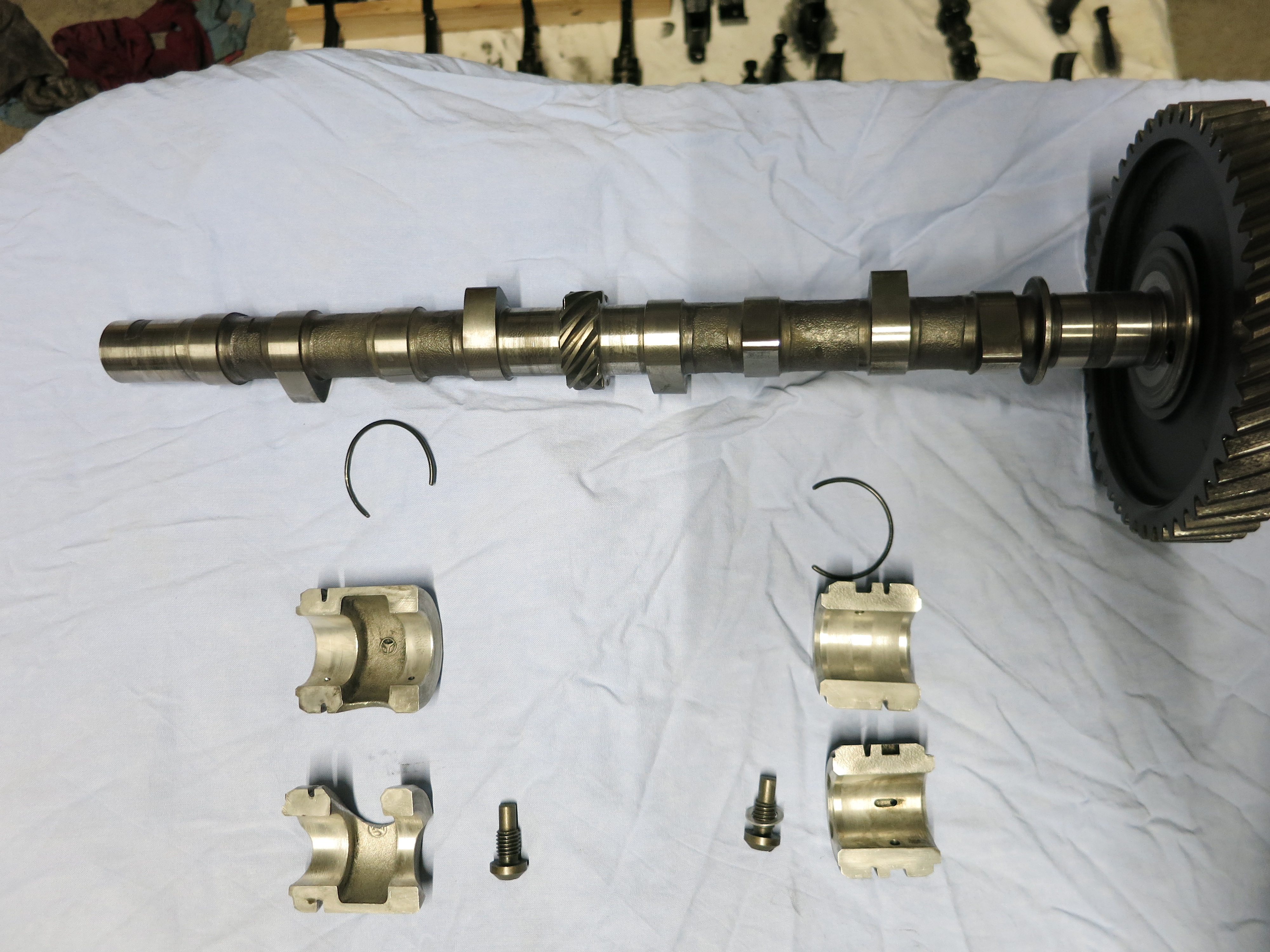

#556449
Weiter Bilder.
Das Lager hat Ölkanäle zur Schmierung und muss deshalb passend zu den Gehäusebohrungen eingebaut werden.
Markus
P.S.: Und bitte nächstes mal ein neues Thema starten, denn das Nockenwellenlager sucht niemand unter Doppelkupplung.
