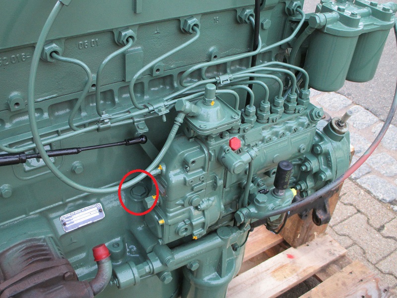

#514167
Hallo Ingo
vor welchem Problem? mechanischer oder elektrischer Drehzahlmesser?
wenn du elektrisch nachrüsten möchtest, musst du die Lima von hinten anschauen, der W-Anschluss ist kleverer Weise auch mit W gekennzeichnet. Wenn du den machanischen nachrüsten möchtest, hier schon einiges dazu geschrieben..
Der Anschluss sitzt hinter der Einspritzpumpe
