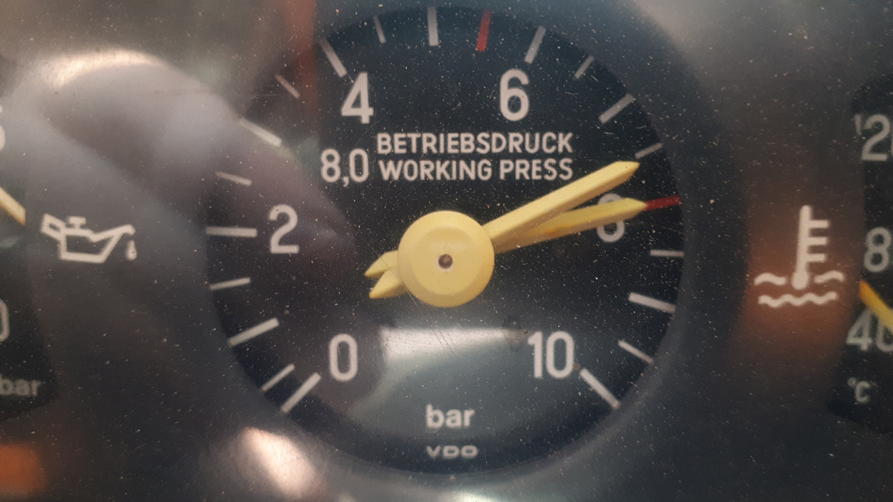

Ab wann (welchem Druck) sollte der Federspeicher aufmachen?
Bei mir passiert das erst wenn beide Kreise auf 8 bar sind. Vorher kann ich nicht wegfahren. Ist das normal? Hab nämlich wo gelesen das ab 5,5/6 bar schon die Leuchte erlischt und ab 6 bar abfahrbeteit sein sollte.
Leuchte muss ich erst die Lampe tauschen, da leuchtet derzeit nix.

dein Federspeicher hängt an Kreis 3, dafür hast du keine direkte Druckanzeige. Nachdem die Kreise 1 und 2 mit ca. 6bar befüllt sind, strömt erst Luft in Kreis 3. Man erkennt das am minimalen Abfallen von Kreis 1 und 2 an der Stelle des Befüllvorganges. Bis der 3. Kreis dann auf dem Lösedruck für den Federspeicher ist, ist der Druck in Kreis 1 und 2 nochmals angestiegen. Daher scheint es bei dir erst bei 8bar zu passieren.
Gruß,
Michael
