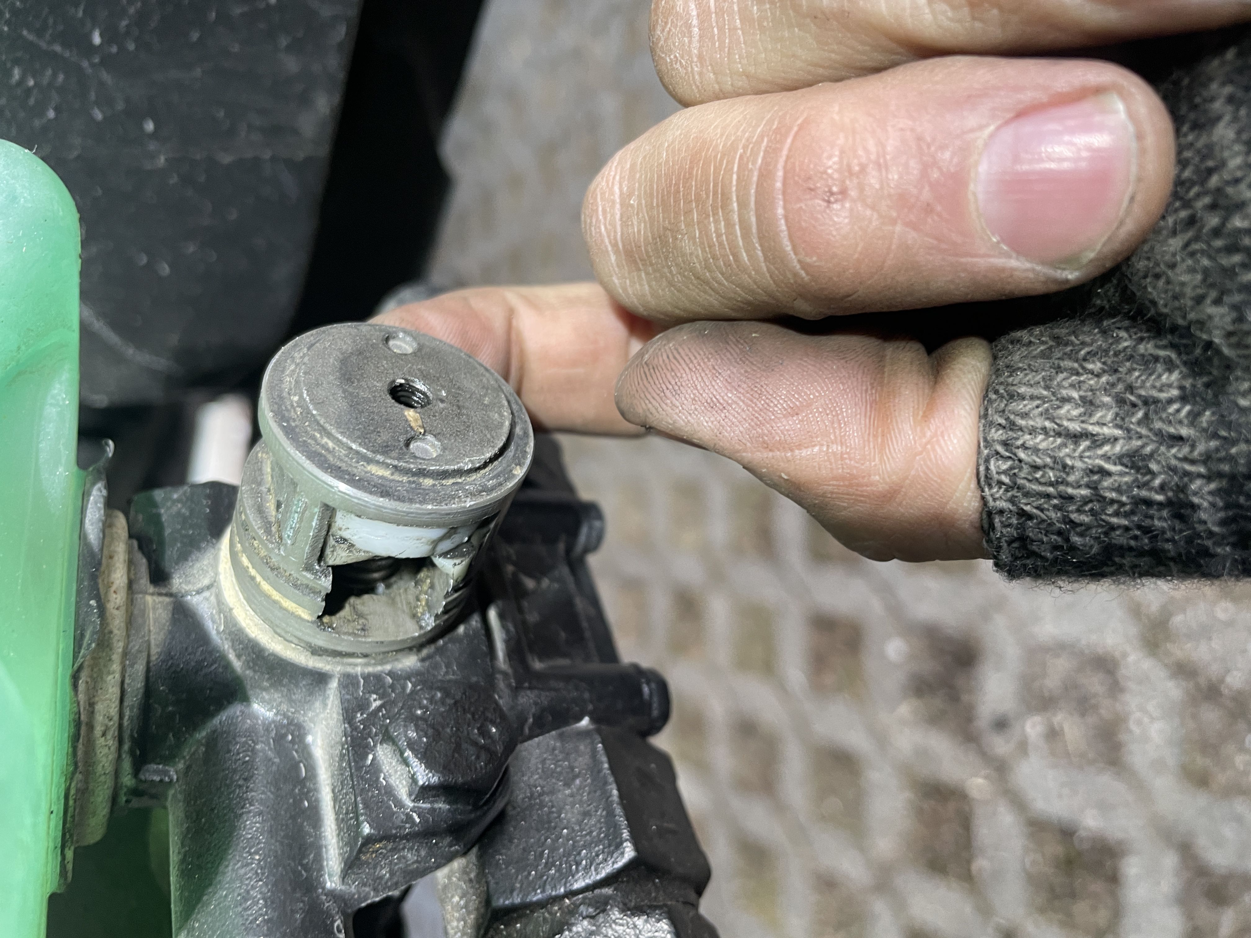

grundsätzlich dient der Druckanstieg in der Füllleitung nach dem Abblasen der Druckreglers zu Förderung.
We eine Frostschutzpumpe genau arbeitet findest du reichlich Beschreibungen im Netz. Die Pumpe gibt es von Knorr und Wabco und Typen die beim Druckanstieg und welche die beim Druckabfall durch das Abblasen fördern.
Auf dem Typenschild ist das Modell zu entnehmen aus der die Fördermenge je Hub und die jeweilige Arbeitsweise zu entnehmen ist. So wie ich das sehe ist das die Stellung "Sommer" bzw"0"
Werkstatthandbuch nachsehen. Es gibt 7 verschiedene Typen aus der Baureihe 435
Das schwarze 8-förmige Teil auf der Stirnseite ist der der Griff zum Einschalten, den kannst du um 90° drehen. Auf dem Griff ist das Hinweisschild schwarz überlackiert. Vielleicht kannst du nach dem Entferne der Lackierung das Symbol oder Beschriftung "Sommer-Winter" erkennen.

Hallo Helmut
DANKE sehr für deine Antowrt.. ich verstehe.. werde auch noch genauer lesen wie die Pumpe funktioniert...
Anyway: habe heute mal den Deckel abmontiert und innen ist das Plastik teil gebrochen..... .. siehe Bilder...
werde wohl ein neues benötigen..
Auf diesem Weg...hat jemand eines? oder eine Idee wie ich das reparierne kann?
Danke
