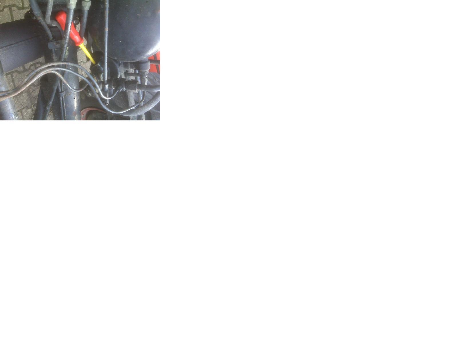

#261892
habe jetzt Fotos von meinem Problemteil gemacht.
Es hat auch noch verbindung mit dem Handbremsgestänge.
Die Luft kommt dort raus wo der Sxchraubendreher reinschaut
Ich bitte um Hilfe und Ratschläge
Gruß Thomas U411

#261921
Danke Menk,
ich habe die Forenbeiträge durchforstet.
Leider finde ich nirgends die Hilfe die ich benötige.
Mein Werkstatthandbuch hilft mir auch nicht.
Wo baue ich das Anhängersteuerventil ab.
Alle Leitungen?
Ich wollte das Teil dann zum Bremsendienst bringen und überprüfen lassen.
Kann ich das Teil auch komplett blind schalten. Sprich abdichten und fertig?
Ich möc hte meinem guten Teil eh kein schwerer Hänger mehr zumuten.
Bzw. zumindest bis das Anhängersteuerventil instandgesetzt ist.
Danke
thomas
#261944
Hallo Thomas,
mit dem Ventil ist es nicht so mal eben. Der Hinweis auf den Dichtsatz ist zwar ok, er führt aber in die Sackgasse: Der Dichtsatz enthält die Teile für die zuletzt gebaute Version von diesem Ventil! Bei dieser Version besteht das ganze Gehäuse aus Alu, Dein Ventil scheint ein Graugußgehäuse zu haben, da sind dann andere Dichtringe erforderlich. Wenn Du Unterstützung brauchst melde Dich, ich kann Dir da helfen.
Das Ventil kannst Du ausbauen, dann ist aber die Druckluftanlage nicht zu betreiben. Die Druckluftleitungen sind mit einer sogenannten Hohlschraube befestigt, 27er Ringschlüssel und lösen.
Für die Bremsleitung mußt Du einen passenden Blindstopfen in den Vierfachverteiler einschrauben, Bremsanlage entlüften, dann kannst Du den Unimog weiter nutzen.
Viel Erfolg
Gruß Thomas
