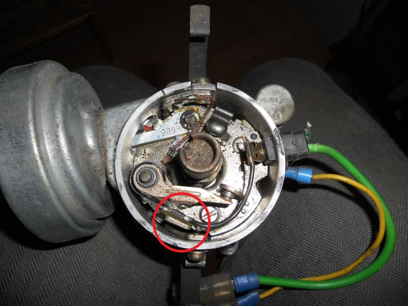

die Einbauanleitung von Frank Flick (Bat Trade) hast Du nehme ich an, ansonsten findest Du diese bei unter http://www.bat-trade.de und dort unter Ersatzteile/Zubehör Unimog 404S.
Das gelbe Kabel kommt an den Öffner Kontakt (beweglicher Teil) des Unterbrechers. Ulli hat dazu in Thomas "404 läuft nicht Thema" (oder so ähnlich) ein schönes Bild eingestellt welches ich mal hier rüber verknüpfe (Ulli, Du gestattest bestimmt, oder)
Bei Ulli's Bild ist das Kabel allerdings das original Grüne, nicht verwirren lassen.

Vielen Dank Jürgen!
Habe nun doch den Schrauberanfall bekommen und nach Deiner Nachricht alles montiert und auf den Anlasser gedrückt. Motor sprang nach ein paar mal kurbeln - war-ja-kalt- sofort an. Gleich die erste Runde gedreht und festgestellt dass der Motor viel ruhiger und geschmeidiger läuft. Ich habe den Leerlauf etwas hochdrehen müssen, Zündungseinstellung werde ich demnächst noch kontrollieren. Jetzt gehts nach dem Mittagessen erstmal ausgiebig in die Pampa Geröll Flussbettfahren. Ohne Bilder, da Ralf sich schon schmerzhaft beschwert hat.
