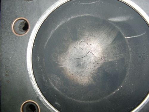

Hallo Jungs,
hab mal wieder ne Frage und brauche eure Hilfe !
Habe heute meinen Zylinderkopf abgenommen weil ich dachte das meine Kopfdichtung undicht ist ("neuer" gebrauchter Motor)
Jetzt zu meinem Problem mein Kolben hat einen Haarriss, siehe Bild.
Wollte fragen ob ich den noch eine weile fahren kann, würde nächstes Jahr den Motor machen wenn Ihr sagt das es gemacht werden muss.
Viele Grüße
Tobias

hallo tobias
der riss im kolben ist ein tüpisches zeichen für überhitzung!!!
636 haben sowas sonst nicht.welches kühlsystem hast du am motor?
neues system am kopf mit grundsätzlichem kreislauf oder scheiss im dehngefäss?
eine immer wiederkehren des problem und disskusion.
liebe Mods,bitte stellt mal unter wichtieg ein ,das es das letzte kühlsystem bei mogparts wieder zu kaufen giebt!!!!!!!!!!!!!!!!!!!
das ist eine persöhnliche bitte von mir.
motore die mit dem alten system lange gelaufen haben können nach umrüstung noch folge schäden haben,aber wenn dann behoben kaum noch.
gruss arne

vermutlich ist die Einspritzdüse oder Vorkammer defekt und/oder Einspritzmenge bzw Förderbeginn stimmt nicht.
Wenn die Ursache gefunden und abgestellt ist, kann der Motor sicherlich noch ein paar Stunden laufen, zumindest zur TüV-Vorführung.

Guten Morgen,
danke für die Tips ! Habe Gestern die Einspritzdüsen überprüfen lassen, zuvor gereinigt - 2 Düsen waren fest. (Düsen gereinigt, da beim lösen der Einspritzleitung beim Motorlauf Gasbläschen austraten) Alle 4 Düsen haben 50bar Öffnungsdruck !? Die Spritzbilder waren recht abenteuerlich und 3 Düsen haben bei der Dichtheitsprobe getropft. Denke bei dem Ergebnis ist es schon erstaunlich das der Motor überhaupt lief.
Werde wohl die Düsen machen lassen das es von der Seite keine Probleme gibt.
Hat jemand Erfahrungen mit DNOSD 261 von Dieselsend anstatt DNOSD211 Original ?
Viele Grüße
Tobias

Hallo Tobias,
ich hätte keine Bedenken, den Haarriss in einem Schweissfachbetrieb mit einer Schweissraupe zu überdecken und anschliessend die Kalotte so nachzuarbeiten, dass sie die ursprüngliche Form wiederbekommt.
Das kann sogar bei eingbautem Motor geschehen.
Wenn es schief geht, ist es nicht schlimm, denn Du musst jetzt den Motor eh machen.
Geht es gut, hält der Motor ewig, zumal offenbar jetzt die Ursache für den Haarriss beseitigt ist.
