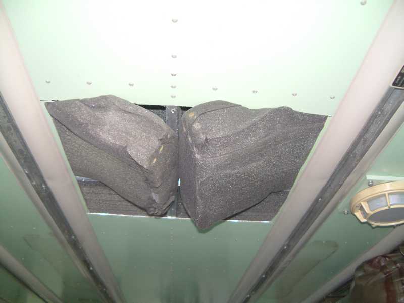

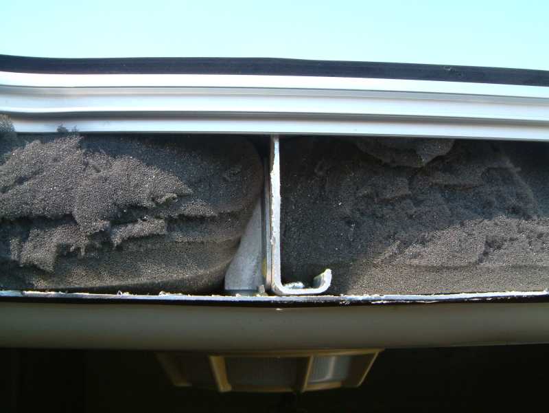

So, die Dachluke ist drinnen, hier ein kleiner Erfahrungsbericht:
1. Sägen mit der Stichsäge ist wegen des Schaumstoffs nicht möglich, gleiches gilt für Bohren(zumindest durch die komplette Wand.
Aufbau der Wand: Bild1
2. So kam dann also in Ermangelung einer Tauchkreissäge eine Flex mit dünner Trennscheibe zum Einsatz, macht etwas mehr Dreck, geht aber recht gut. Also: Anzeichnen aussen und innen, dann Flexen außen und innen und hoffen, dass es passt! - war ganz ordentlich.
Dann die Luke einpassen, feststellen, dass diese an den Ecken ja rund ist - fluchen, dass man vorher nicht so genau geguckt hat- und eine runde Aluplatte nachsägen, mit der dann wieder gedichtet wird....
3. Da der Koffer mit 7cm Wanddicke jeden Fensterrahmen übersteigt, habe ich aus Alublech einen Rahmen aus L-Profilen gebogen und entsprechend eingepasst, mit MS Polymer eingeklebt und von unten mit Blechschrauben 4,2mm festgeschraubt. Von oben wurde der Rahmen auch verschraubt und der erste Regen zeigte: es ist dicht!
Die kleinen schwarzen Ecken rühren von meiner großzügigen Sägearbeit her, werden aber nach dem Lackieren nicht mehr sichtbar sein!
Es ist eine Luke aus dem Yachtbau von amr-outdoorwelt.de, zur Diebstahlsicherung werde ich wohl von innen an die C-Profile, ein Alu-Riffelblech gegenschrauben.
Ähnlich habe ich den Durchgang nach vorne eingebaut, mit etwas Alublech und ein paar Nieten ist das tatsächlich ganz gut machbar.
Gruß soweit
Christoph
