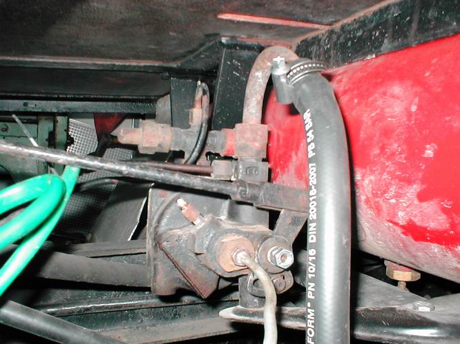

Nachdem nun das Anhängerbremsventil meines 411ers nach langer Zeit wieder benötigt wird , hab ich mal eine Frage :?:
Beim bremsen sinkt der Fülldruck, je nach stärke, gegen Null. Soweit ists klar und bremst auch prima.
Ziehe ich die Handbremse sinkt der Druck nicht :!:
Bremse ich und ziehe gleichzeitig die Handbremse bleibt der Druck auf Null :!:
Ist das richtig so :?:
Gruß Lukas :thumbup:
Anhänger 007.jpg (74.94 KiB) 3351 mal betrachtet
#174132
Lukas,
Dein letzter Test mit der Einleitungsbremse
"Fusspedal auf Bremsen, Handbremse angezogen"
ergibt NULL.
Also ist der Leitungsdruck unterbunden und der Druckluftkessel am Anhänger drückt von der anderen Seite des Bremszylinders auf die Anhängerbremsen, da kein Gegendruck mehr vorhanden ist. Das ist die Funktionsweise einer Einleitungsbremse; bei einer Zweileitungsbremse ist es anders!
Allein mit
"Handbremse angezogen, ohne Betätigugn des Fußpedals"
müsste auch dieser Zustand erreicht sein. Da ist abernoch Druck drauf! Also, das Einleitungshandbremsventil schliesst nicht!
Ursachen:
- Handbremsgestänge vom Handbremshebel zum Handbremsventil falsch eingestellt;
- Hadnbremsventil verschmutzt oder defekt; siehe Werstatthandbuch:
- Leitung verstopft, weniger wahrscheinlich.
Mit der Suchfunktion kannst Du kompetentere Beiträge aus früheren Jahren aufrufen.
Sicheres Bremsen wünscht Dir Karl
#174149
Hallo Karl
Danke für deine Ausführung, besser kann man die Funktion der Bremse nicht erklären.
Das Ventil ist überholt und funktioniert auch gut.
Wenn man sich die Funktion genauer betrachtet, kann der Druck beim ziehen der Handbremse nicht zurück gegen. Da das Handbremsventil im geschlossenen Zustand, im Gegensatz zu "Fußbremsventil", die Leitung zum Anhänger nicht entlüftet und somit das Bremsventil an Hänger nicht aktiviert :roll: Betätige ich erst die Fußbremse entlüfte ich die Zuleitung zum Hänger und er bremst, ziehe ich dann die Handbremse schließt deren Ventil und hält den Druck auf Null, somit bremst die Handbremse den Hänger. Was auch beweist das das Handbremsventil dicht ist, sonst würde sich wieder Druck aufbauen.
Warum ich eigentlich frage hat folgenden Grund.
Ist mein Gespann beladen und es fliegt mir ein Bremsschlauch durch :shock: wäre es doch sinnvoll die Fuhre über die Handbremse und somit auch mit dem Hänger zu bremsen :roll:
Gruß Lukas
PS. Ich hätte gerne noch mehr Meinungen dazu gehört, nein ich bin kein Bremsenmurkser oder Selbstmörder :wink: :wink:

Nachdem ich das Teil nun zum x-ten mal auseinander genommen habe, hier die "Suche" gequält habe, Zeichnungen herunter geladen habe, bin ich nun dahinter gekommen was faul ist.
Da hat doch einer mal dran rum gebastelt :twisted: Die Zugstange des Handbremsventils wurde erneuert und nicht hohlgebohrt :idea:
So wie ich das jetzt geschnallt habe, wird das Hanbremsventil durch die Welle entlüftet und somit beim ziehen der Handbremse die Luft irgendwo in der nähe des Hebels für die Handbremse entweichen. Kann das einer bestädigen.
Hat jemand Bilder von dem Teil oder kann mal nachsehen ob die Bohrung durch geht oder quer bebohrt ist. Ich denke ehe das letztere, sonst ist der Splint im weg.
Gruß Lukas der jetzt erleichtert ist :party: :trink1:

#174593
Hallo Lukas
aus der Schnittzeichnung ist zu ersehen, dass das Teil 20 (Zugstange) nur ungefähr bis zur Trennfläche Teil 24 und 25 (Raste und Hebel)gebohrt ist und dann quer gebohrt ist.
Das Ent- und Belüften über hohle Ventilstößel ist im Bremsenbau üblich.
Wenn das Teil aus einfachem Baustahl nachgefertigt wurde ist die Festigkeit im Restquerschnitt zu gering. Das Teil sollte aus hochwertigem Stahl gefertigt sein. Hast du evtl die Möglichkeit, eine Vickers- oder Rockwell-Prüfung an der Stirnfläche anbringen. Man merkt es aber auch schon beim Bohren.
#174660
Hallo Helmut
Ja ich habs dann auch auf der Zeichnung gesehen :shock:
und das Teil nach Zeichnung gebohrt, so baue ich es erstmal ein zur Funktionskontrolle.
Nach den abgenommenen Maßen wird bei Gelegenheit ein neues, in hochwertigem Material, gefertigt. Beim gebohrtem Teil brauch ich keine Härte zu prüfen, der Bohrer ging durch wie Butter :roll: .
Gruß Lukas
